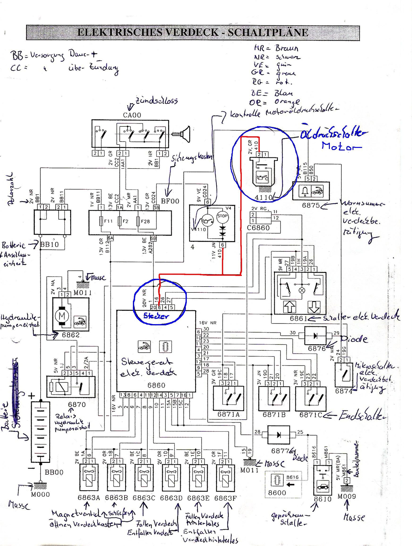

Könnte durchaus was elektrisches sein.
Hier mal ein Schaltplan:

Öldruckschalter, aha, das wird auch geprüft.
Wo finde ich denn den?
Ach ja, das akustische Singnal fehlt auch seit dem Defekt.

Damit ist der Motoröldruck gemeint. Im Originalzustand des Wagens kannst Du das Verdeck nur öffnen und schließen bei stehenden Motor und leuchtender Öldruck Lampe, also bei Zündung an

Was ist denn auf der Sicherung Position 11 abgesichert?

Obelix hat doch einen super Plan angehängt, da ist doch alles drauf
