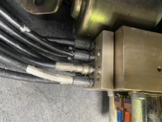

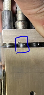

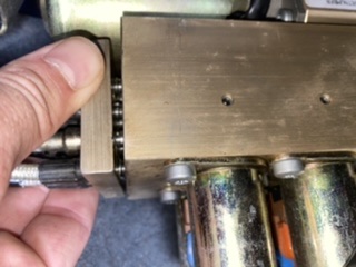

Erstmal danke für eure Unterstützung!
Ich weiß eure Hilfe absolut zu schätzen!!
Ich hatte eine Antwort inkl. Bildern reingestellt, doch wohl irgendwie nicht abgeschickt. Leider ist’s mir jetzt erst aufgefallen.. tu mir wirklich leid 🙁
Die Platte auf dem Foto lässt sich zwar mithilfe von Imbusschrauben lockern, jedoch nur einen minimalen Spalt weit öffnen, sodass ich die Ringe nicht entfernen kann
Ich habe sorge, bei noch kräftigeren ziehen die Pumpe zu zerstören :D

Moin,
aber Du hast gelesen was ich geschrieben hatte??
Du hast jetzt Bilder wie die Nippel aussehen, bei eBay Kleinanzeigen findest Du eine Pumpe wo die Platte abgeschraubt ist
Mfg

Moin mn4600,
Ja habe natürlich alles durchgelesen.
Ich denke ich habe einen der oberen beiden Schläuche.
Meinst du ich soll also einfach versuchen, die Platte mit mehr Kraft abzuziehen ? Sehe sonst keine Möglichkeit die Platte von der Pumpe zu trennen.
Wenn ich sie zerschieße müsste ich also eine neue holen ?
Danke dir nochmal fürs engagierte antworten.

1. challenge geschafft!!
Die Platte ist ab.
Jetzt zum nächsten Problem..

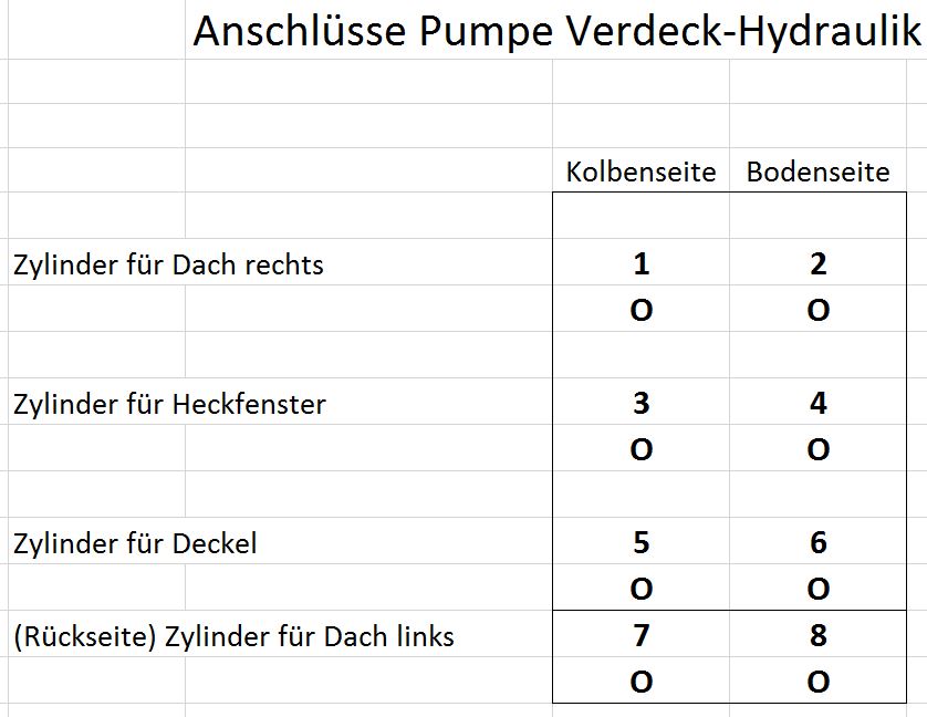

welcher Schlauch ist für was genau zuständig ?

Beitrag von mn4600 » Do 09.06.22 19:01
Warum ist das so wichtig?
Zieh doch einfach den defekten Schlauch vom Verdeckkasten in den Kofferraum
Ansonsten musst Du Dich mal durch das Forum graben, die Frage hab ich schon des öfteren gelesen
Mfg

mn4600 hat geschrieben:
Do 09.06.22 19:01
Mfg
Das ist dann wichtig, wenn er die Schläuche abzieht und sich nicht merkt wo welcher war. Ist mir tatsächlich auch so passiert. Hab dann rausgefrickelt, welcher Anschluß für welchen Zylinder ist. Allerdings hab ich die neue Pumpe, das hilft ihm also nicht.
