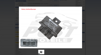

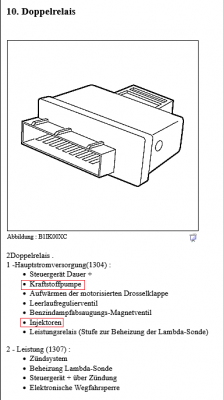

auch anfällig: das doppelrelais. müßte in der nähe des steuergerätes sein.

Beitrag von *firemaster*~ » Do 24.02.22 23:23
Der Crashschalter oder dessen Verkabelung würde zb die pumpe abschalten.
Per OBD2 standart Auslesen geht beim 99er nicht, erst ab Bj 2001. Müsstest du also mit pp2000 auslesen.
URL=https://bilderupload.org/bild/98c741364-20220224-232037]Bild[/URL]

Ich würde mal das Hauptrelais hinter dem Steuerteil prüfen. Habe schon erlebt, das Stecker z.B. nicht richtig fest-/verriegelt war. Hauptrelais kann selber auch eine Macke haben. Wenn das in Ordnung ist, Kraftstoffdruck mit Manometer prüfen, Arbeitsdruck mindestens 1 Bar.
