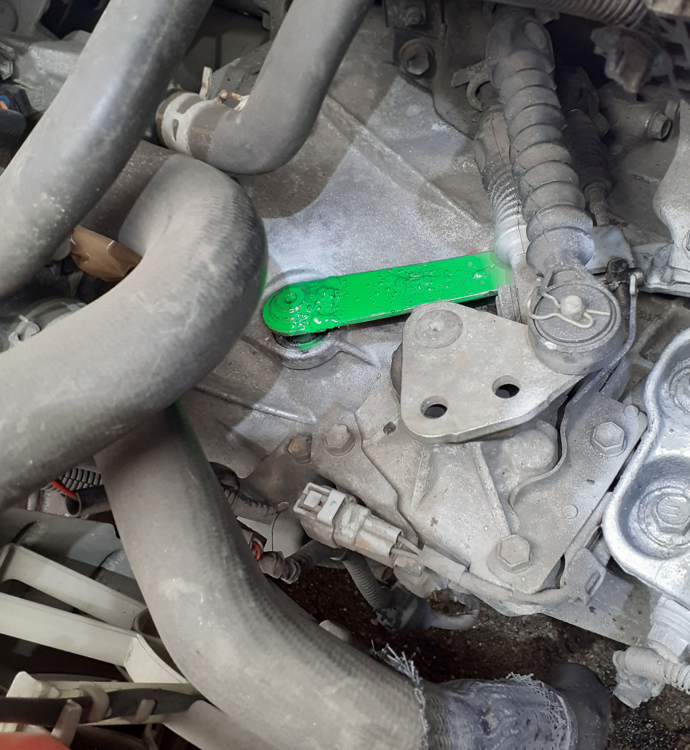

Hallo Leute,
Kupplungshebel (erfolgreich) geschweißt. Foto

So, neues von meiner Kupplung:
Hab alles erdenkliche getan um die Elektronik zu "heilen" auch EEprom neu programmiert. Endgültig hat dann die Werkstatt den letzten Schritt gemacht. Frag mich nicht.
Alles Bestens für ein Jahr.
Jetzt 2cm daneben wieder gebrochen, wieder geschweißt. Diesmal ECU ausgebaut. Und er startet wieder.
Aber, o Graus, warum trennt sie jetzt nicht mehr?

Longrunner107 hat geschrieben:
Sa 08.04.23 15:42
Das kann durchaus durch zu hohen Einbrand kommen beim Schweissen. Dadurch tritt ne Gefügeänderung ein und in der Folge reisst das Material.
Tipp: Nächtes Mal Hebel ausbauen, flachschleifen, sauber schweissen und ein zusätzliches, kleineres (so ca. 4mm) Teil rundum verschweissen. DAS hält und reisst nie wieder.
