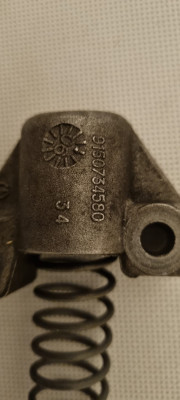

Hallo zusammen,
bekommt man den Zahnriemenspanner Teile Nr. 9150734580 (Federhalter mit Feder) noch als Neuteil? Ist bei den Spannrollen leider nicht dabei und das alte Teil scheint augenscheinlich noch ok, aber wenn man es noch neu bekommt, dann würde ich es gern mit tauschen.
Danke und viele Grüße
Alex

Woher hast Du diese Nummer?
Bitte ein Bild, was Du genau suchst.
Diese Nummer sagt mir nichts.

Muss dieses Teil überhaupt gewechselt werden? Neu gibt es das sicherlich nicht mehr, oder?

von Rolf-CH » Do 18.11.21 20:49
Originalnummer ist nicht gleich im System.
Die 10 Stellige Zahl ist eine Umschlüsselung.
Aber weder Feder, Halter sind neu erhältlich.
Gab aber auch nie ein Problem damit.

von greenLion » Do 18.11.21 21:38
Wenn hätte ich gedacht, dass die Feder mit der Zeit etwas schwächer wird. Aber wenn es da keine Probleme gab, bleibt das drin
Vielen Dank für die Hilfe

082718 Feder
