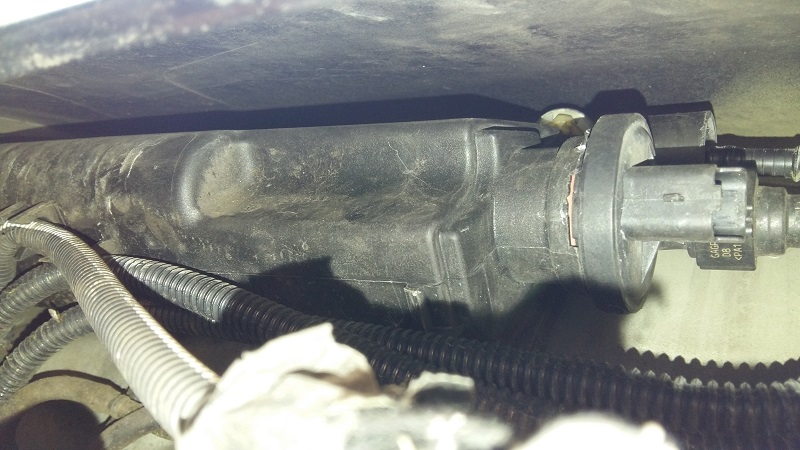

habe schon öffter beim Bremsen Benzingerucht in Innenraum bemerkt.

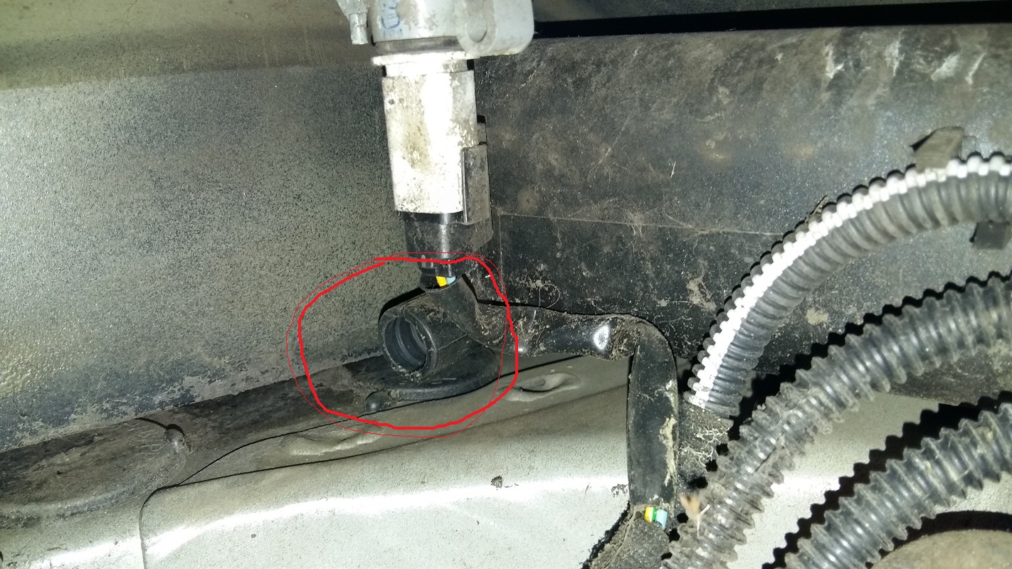

Habe gestern in den Radkasten vorne rechts nachgeschaut und die Bilder gemacht.
Kann mir jemand was dazu sagen, wie heist das Teil, wie tausche ich es aus, kann es die Ursache für den Benzingeruch sein?

Könnte der Aktivkohlefilter der Tankentlüftung sein, warum hast du den im Verdacht?
Ich hätte jetzt erstmal unter der Rückbank nach dem Tankgeber geschaut ob da alles dicht is.

War da ned mal was mit'm 307 und Benzinleitungen?
Die wurden damals - nach meiner Erinnerung - ausgetauscht, weil die undicht waren und im Innenraum Benzindunst verbreitet haben.

unter der Rückbank habe ich schon nachgeschaut, alles dicht.
Ich habe den in Verdacht weil ich nicht weiß wo ich sonst ansetzen kann.
Muss da nicht ein Schlauch dran?
