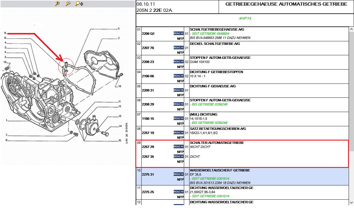

Der Rückfahrscheinwerfer funktioniert nicht mehr obwohl die Glühbirne OK ist. Vermutlich liegt es am Schalter.
Meine Frage: Wo befindet sich der Schalter? Auf dem Automatikgetriebe konnte ich keinen entdecken. Unter der Automatik-Hebel -Abdeckung auch nicht.

Schalter sitzt auf dem Getriebe. Schalter abklemmen, Kabelbrücke setzem am Anschlussstecker, Zündung einschalten. Was passiert am Rückfahrlicht ?

hab den Schalter inzwischen gefunden- war unter einer Staubschutzmanschette versteckt!
Der Schalter besitzt allerdingens 4 Anschlüsse für 2 blaue und 2 schwarze Stecker. Die Kabelbrücke wurde noch nicht gesetzt da ich nicht weis, ob sie an den blauen oder an den schwarzen Anschlusssteckern angebracht werden soll (oder an beiden).

2 von den 4 Kabeln sind für die R-Gang-Leuchten. Die anderen beiden Kabel gehören zum Anlasser-Schaltkreis. Son Automatik-Bolide darf sich ja nur in P und N starten lassen.
