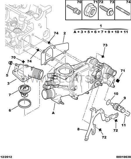

Hallo freunde ich habe ein neues problem mit meinem boxer
Die temperatur meines boxers geht einfach nicht hoch sie springt mal komplett auf max und dann wieder runter und dann mal wieder nicht.
Ich habe jetz einen temperatur sensor gekauft und wollte den gern mal wechseln. Bevor ich anfange thermostat gehäuse und wasserpumpe zu wechseln könntet ihr mir villeicht sagen wo der sich befindet.
VF3YB2MFB12C79373

von Peugeot408 » Di 16.03.21 21:35
Hab jetzt versucht über die Fahrzeug-Identifizierungsnummer (FIN/VIN) zu suchen, konnte aber nichts finden. Keine Daten über das Fahrzeug auf meiner Seite.
Hab jetzt manuell 2 Versionen gefunden wo er sitzen kann.
Findest du bei beidem am Thermostat.
Nummer 4 ist der Fühler hier
Nummer 9 ist er hier
Peugeot 408
1.6 Tu5jp4 /NFU

von SevoBoxer » Di 16.03.21 21:54
Ich habe das thermostat mal verglichen aber ist leider ein ganz anderes. Wir sind jetz mal 30 min gefahren mit einer durchschnittlichen kühlmitteltemperatur von 24 grad mal abfallend mal leicht auf 26 grad steigend öltemperatur beträgt momentan 85 grad. Hmmmm

von Rolf-CH » Di 16.03.21 22:32
Der ist auch im Gehäuse integriert, darum meine erste Frage ob Du den richtigen Sensor hast.
Entlüftung nur mit Diagnosegerät möglich. Prozedur einhalten.
Falls dies nicht durchgeführt wird, kann Motor überhitzen, Motorschaden hervorrufen.
