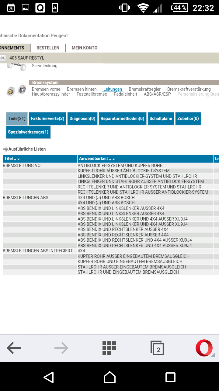

Nun habe ich lange gesucht und irgendwie hat jeder Internethändler andere Schlauchlängen, obwohl ich mit meiner Schlüsselnummer suche. Kann mir bitte jemand von euch helfen und sagen, welche Länge ich da nun wirklich brauche? Beim Gewindemaß sind sich alle einig: M10x1
Da die anderen Schläuche noch original vom Werk sind und die Bremse beim Tausch der beiden kaputten entlüftet werden muss, habe ich mir überlegt, einfach alle Bremsschläuche zu tauschen. Soweit ich weiß gibt es vorne zwei und hinten vier Bremsschläuche. Irgendwo habe ich mal was von einem mittigen Bremsschlauch gelesen.
Wäre super, wenn mir da jemand von euch helfen kann.

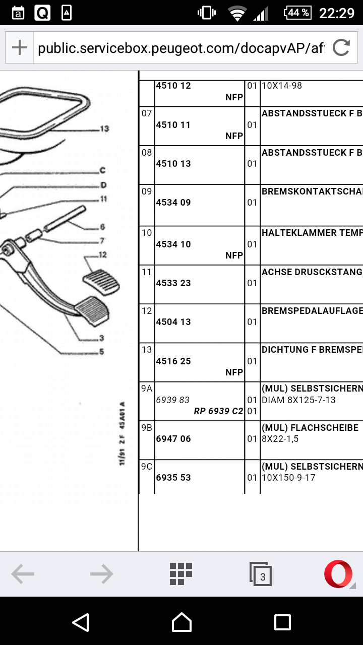

"Bremspedal Pedalgummi fehlt" (erheblicher Mangel)
Wusste nicht, dass sowas notwendig ist. Damit kam ich schon durch einige Hauptuntersuchungen und der Lack am Pedal geht schon von den vielen Jahren ab.
Naja, simples Bauteil, großes Problem. Ich finde das Ding nirgendwo. Das gibt es für meinen Peugeot nirgendwo zu kaufen. Hab schon das halbe Internet abgesucht und kein Schwein hat sowas auf Lager.
Hat jemand von euch einen Tipp?
