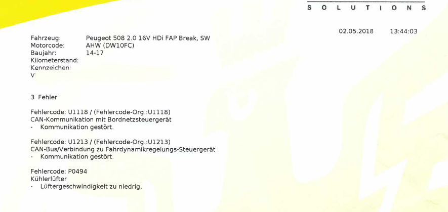

@Rolf: Leider spinnt mein Lexia genau jetzt, oder es sind die beiden ersten Fehler laut Beilage schuld und es geht deswegen nicht mehr auslesen. Daher bin ich heute zum Pannenklub gefahren.
Nette Beratung und ein Fehlerprotokoll für zu Hause, siehe anbei. Die beiden ersten Fehler konnte der Techniker aus dem Stand heraus nicht kommentieren, der letzte Fehler "P0494" deckt sich aber mit der Vorgeschichte. Das Auftreten des Fehlers konnte inzwischen auch noch mehr eingegrenzt werden, er kommt immer dann, wenn sich der Elektrolüfter zuschaltet, auch ohne Klimaanlage. "ÖAMTC" meinte, entweder ist das Steuergerät der Kühlerlüftung defekt, oder der Motor des Kühlers - eine Weiterfahrt unter Beobachtung der Temperatur bis zum Reparaturtermin sei kein Problem. Der E-Motor klingt inzwischen auch schon merklich anders als noch vor drei Tagen, als ich hier postete, es klingt stark nervend laut, pfeifend, wie wenn das Kugellager oder der E-Motor demnächst über den Jordan geht. Somit bin ich gleich danach zu meinem Peugeothändler gepilgert und es gab auf beiden Seiten eine Überraschung.
Der Meister war erstaunt, dass ich schon eine Auslesung mitbringe und das Problem eingrenzen konnte. Ich aber war erstaunt, weil er mir mitteilte, dass das noch unter Garantie fällt. Ich habe nämlich wider Erwarten nicht nur 2 Jahre, sondern weitere 2 Jahre nach Ablauf der 2 Jahre Gewährleistung, also 4 Jahre Garantie oder 50.000km, was halt vorher eintritt. Km habe ich erst 24.500 ... Glück gehabt, in zwei Wochen wird repariert und Kroatien zu Pfingsten geht sich mit dem Auto noch aus. Hoffentlich, denn die anderen beiden Fehlercodes muss sich der Meister auch erst angucken.

Beitrag von Rolf-CH » Mi 02.05.18 21:42
Dieser Fehlercode könnte schon auf die Lüftereinheit zurückführen.
Die Werkstatt wird es herausfinden.

So, heute kam der Anruf vom Meister.
1. Die Reparatur geht auf Garantie (2 Jahre gesetzliche Gewährleistung wurde beim Kauf von Peugeot um 2 auf 4 Jahre verlängert, mein 508 ist 3 Jahre alt)
2. Das Auto wird erst morgen fertig, weil sie die Teile nicht lagernd haben
3. Erster Defekt: Der E-Lüfter vom Kühler hat 2 Stufen. Die langsamere funktioniert nicht mehr
4. Zweiter Defekt: Es gibt einen Stellmotor, der vorne in der Front des Autos eine Klappe öffnen und schließen kann, der ist auch defekt (war aber nicht Ursache für die Meldung am Armaturenbrett).
Morgen erfahre ich dann vielleicht noch mehr.
