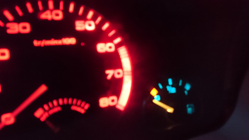

von qui » So 07.01.18 18:09
king_nothing hat geschrieben: Im Tacho kann man auf der Rückseite des ziffernblattes den gelbgrünen Lack mit einer rasierklinge abkratzen (tierische Sauerei gibt das) und hier sind es noch viel mehr leds...... Das muss man als Hobby sehen oder besser gleich lassen.....
Nabend,
Stimmt hab ich damals auch gemacht war echt nervig
Da das mit den led nicht geklappt hat habe ich lampenlack genommen und die abgekratzte Schicht muss man iwie neu drauf machen (blaue transparente Folie oder sowas evtl draufmachen). Ich hab die Folie halt mit lampenlack eingepinselt auf der Rückseite
bin eigentlich zufrieden hält seit 6 Jahren ist aber nicht mega gleichmäßig..
![DSC_0725[1].jpg (163.25 KiB) 2470 mal betrachtet DSC_0725[1].jpg](./download/file.php?id=9764&t=1&sid=561be24462f0b58d50ed807b254d9c08)
