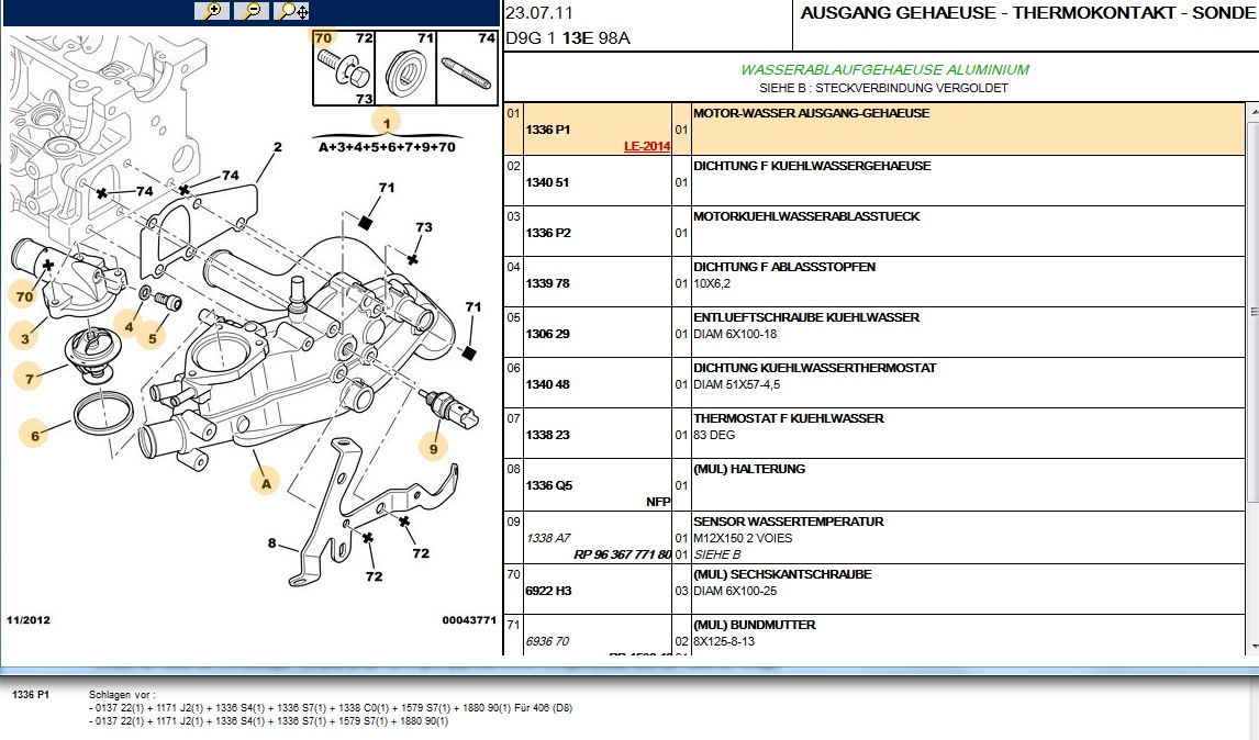

So bitte:
aus der Servicebox
PS - was ist das eigentlich für eine Liste mit den "schlagen-vor" Zeilen, die sich hinter dem roten Link "LE-2014" verbirgt?

Beitrag von *firemaster*~ » Di 11.10.16 18:22
Thermostatgehäuse würde vom preis her mehr sinn machen, aber das sitzt doch am kopf und ist aus Alu. Das mit dem roten schriftzug habe ich auch noch nicht gesehen.
