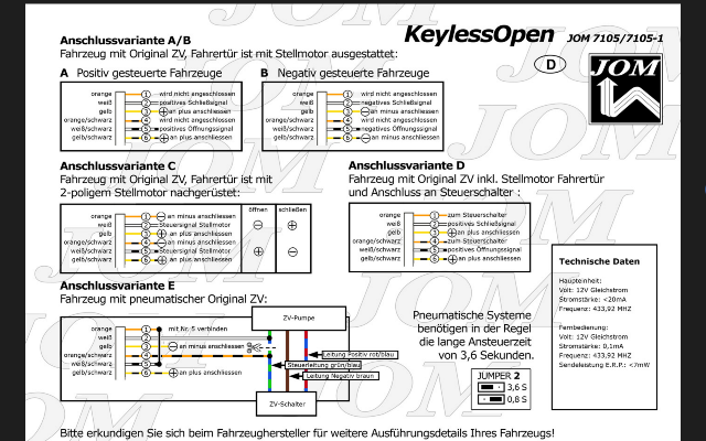

Nachdem ja jetzt jeglicher Versuch den neuen Original Funkfernbedienungsschlüssel anzulernen gescheitert ist und wohl der Funkempfänger defekt ist, geht wohl jetzt die Reise in Richtung Nachrüstlösung aus dem Zubehörhandel. Ich hätte ja lieber die Original Fernbedienung behalten, aber die jetzt anstehenden Kosten von 500-1000€ sind mir einfach zu viel.
Hat jemand Erfahrung damit und kann mir sagen welche Art von Zentralverriegelung ich in meinem 307 habe (die FIN lautet: VF33H9HZC84445867). Laut der Einbauanleitung der Fa. JOM gibt es ja mehrere Möglichkeiten (siehe Bild im Anhang).
