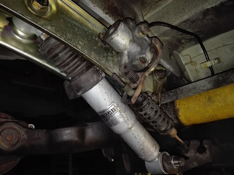

Ich bin mal dazu gekommen Bilder zu machen . Wie du gesagt hast kann ich die höhe unten einstellen an dem 14 er Überwurf. Ich komme jetzt ans füllen des Bremssystem wie muss ich da vorgehen beim entlüften die ALBs sind ja zu wen das Auto auf der bühne steht? Muss ich da irgendwas beachten?

zu ist da nix. du entlüftest ganz normal.
die ALBs verschliessen das system auch nicht, sie nehmen nur eine bestimmte menge flüssigkeit auf und verringern somit einfach den druck, der richtung sattel geht.
