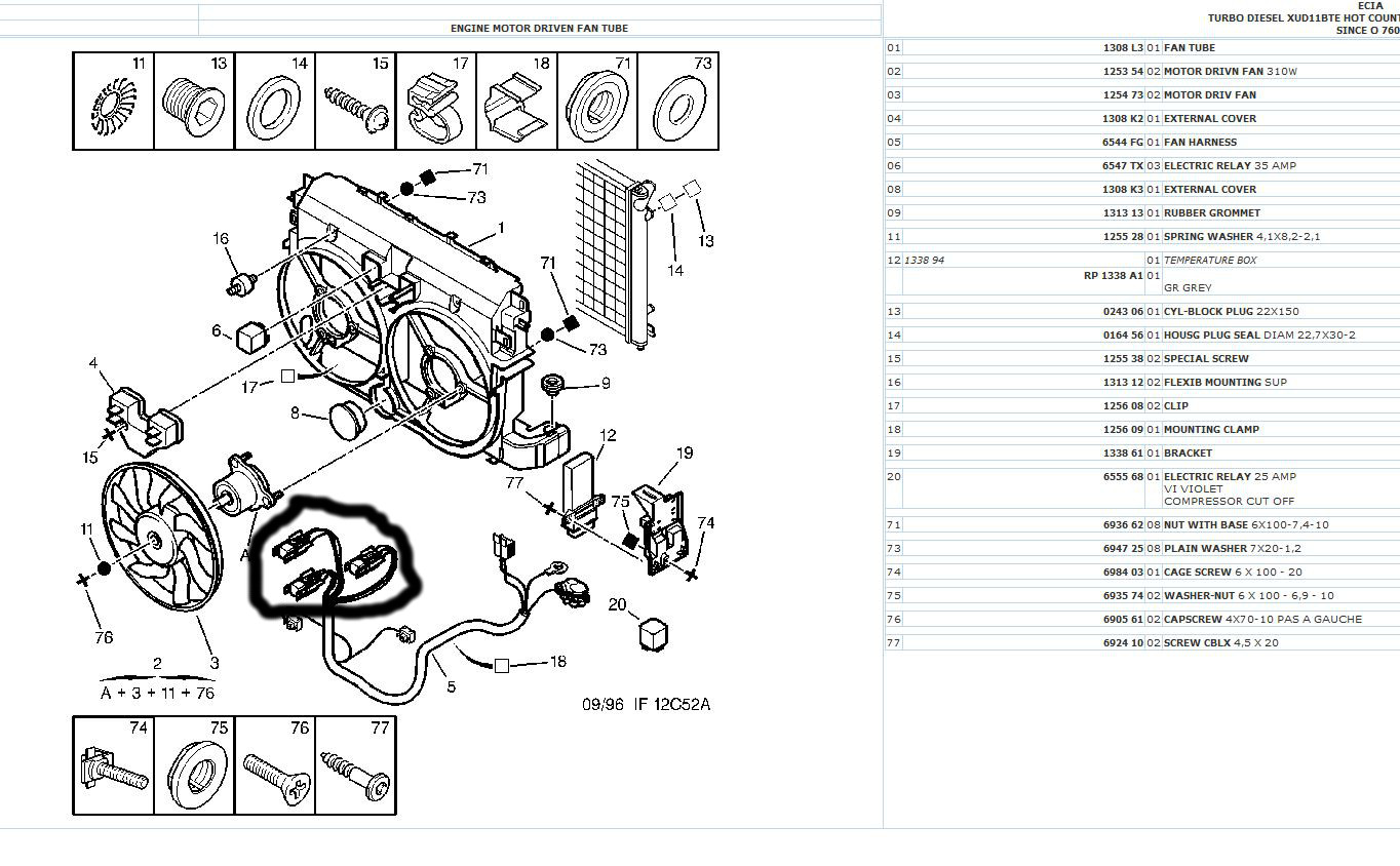

bei meinem 406 break 2.0 hdi 110 bj.99 sind die stecker für die lüftersteuerung vorne bei den lüftern kaputt. der kabelbaum mit der teilenummer 6544FG ist nicht mehr lieferbar.
hat jemand einen vorschlag, wie man das problem am besten lösen kann? kriegt man die stecker auch so oder gibt es vielleicht reparatursätze?

Beitrag von 406break99 » So 17.01.16 09:27
danke für den hinweis, habe gerade den hella lüfter bestellt um 89,- inkl. versand nach österreich (statt 209,- für das originalteil bei peugeot).
bleibt nur der kabelbaum bzw. die verrotteten stecker. hat jemand einen tip, wie man herausfinden kann, was das für stecker und pins sind? in der servicebox wird das nämlich leider nicht angezeigt...

Beitrag von 406break99 » Mo 18.01.16 17:29
leider sind die 3 stecker für die relais kaputt, aber wenn ich nichts gebrauchtes kriege, werde ich wohl improvisieren müssen.

Beitrag von 406break99 » Do 21.01.16 07:26
problem gelöst: ich habe noch einen NOS kabelbaum von einem peugeot händler aufgetrieben, der mir von einem anderen peugeot händler empfohlen wurde. glück gehabt. als lüfter kommt ein hella rein, der mich 90,- inkl. versand gekostet hat.

nachtrag zu den relais, die hier verbaut sind:
statt 3x 6555VP zu je 28,- das stück passen auch die originalen 6547TX zu je 8,- das stück.
