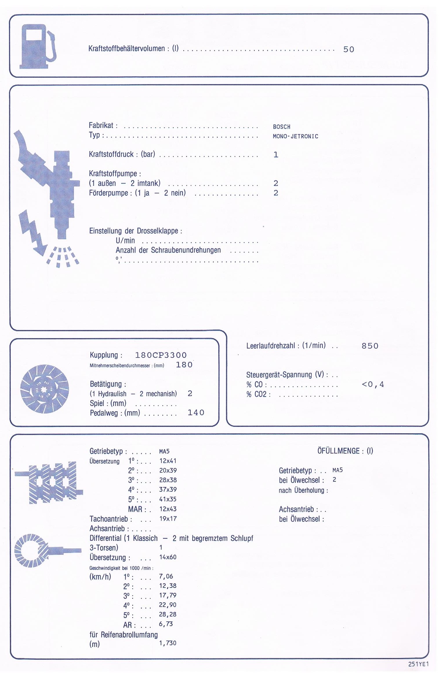

von Pipes2101 » Mo 12.10.15 18:50
Schau mal meine Bilder genau an das erste ist der TU1M 1,1 L
das zweite ist der TU3M 1,4 L
Unterschiede sind vorhanden
Straße nass, Fuß vom Gas.

Hallo Pipes 2101
das ist mir schon aufgefallen, bin aber von Fiat oder auch VW ausgegangen weil da gibt's soviel verschiedene Übersetzungen
da hat jedes Getriebe einen Kennbuchstaben und dann auch eine andere Übersetzung wenn auch nicht viel unterschied ist.
Und für meinen Zweck brauch ich eine ganz kurze Übersetzung. Würde mir dann ein Getriebe mit verschieden Zahnrädern zusammen bauen
