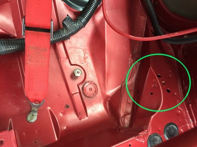

ich habe mir einen leergeräumten 306 zugelegt. An den Gurtanlenkpunkten für die Gurtschlösser sind 3-Punkt Sportgurte verschraubt.
Ich würde gerne auf 4-Punkt Gurte umrüsten. Meine Frage: Ist die grün markierte Stelle auch ein serienmäßiger Gurtanlenkpunkt beim 306?

Japp ist ein original Aufnahmepunkt. Kann man leicht kontrollieren da es immer Zoll Gewinde sind!

Sehr gut, 4-Punkt Gurte hab ich schon rausgesucht.
