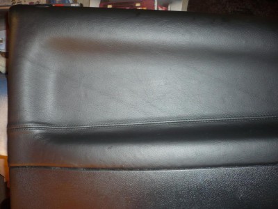

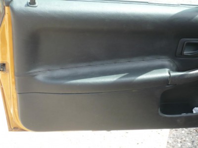

Hatte das Problem Türverkleidung auch grad gelöst. Der Vorbesitzer hatte eine Lederausstattung montiert, konnte aber wegen zu vielen linker Daumen die Türtafeln nicht tauschen. Also hat er die Stoffdinger drin gelassen.
Meine Frau hat sie neu bezogen mit schwarzem Kunstleder. Wegen der Vertiefung musste sie eine Naht machen, damit es das KL nicht aus der Mulde zieht.
Gruss Rudi
