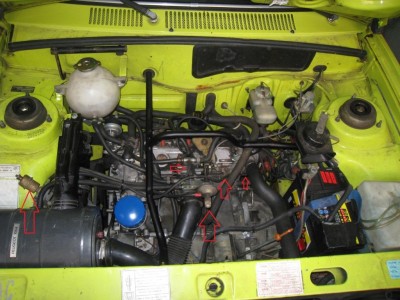

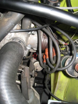

Unterm Verteiler ist ein Dingens dran, das so ungefähr wie ein Ufo aussieht (siehe auch Screenshot vom Microfiche). Es gehen dünne Schläuche von der Vorrichtung am Vergaser zum Ventil, welches am Luftfilter befestigt ist, zum Vergaser und zum Dingens am Verteiler.
Was kann da jemand was mit anfangen? Was sind die „Ufo-Teile“?
Ich habe Fotos gemacht und die Teile sowie einige Verläufe der Schläuche mit Pfeilen markiert. Vielleicht kann da einer von euch was mit anfangen.
![IMG_2772.JPG (115.83 KiB) 2633 mal betrachtet IMG_2772.JPG](./download/file.php?id=7154&t=1&sid=e964d520bf9d80c0aaf7bb65dd737d14)
- Dose am Verteiler (leider nicht gut zu sehen)
