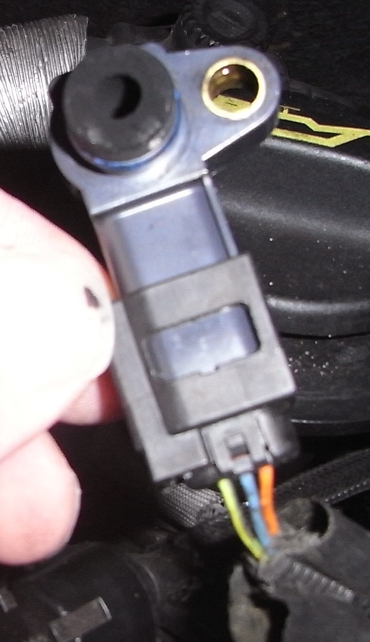

... hab mal eben meinen Sensor ausgebaut - siehe Foto. Ich habe den Sensor getauscht, weil der, der drinne war, ständig verrußt gewesen ist, so das das Loch dicht war. In dem Neuen ist dieses Loch auch dreimal so groß.
Mennie

von elomann » Do 09.01.14 18:44
Dankeschön. Leider schauen die Kabel und der Stecker bei dir anderst aus.
Ist wohl n unterschied Diesel zu Benziner.
