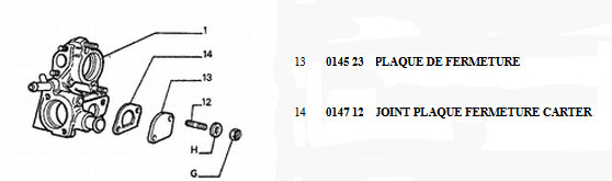

Beitrag von Kris » Di 07.01.14 20:09
ich glaube er meint ne anderere dichtung.
und ja, es gab nebengehäuse der zylinderköpfe, die hatten - zwecks optionalem wasserabgang in anderen autos - einen verschlussdeckel auf der seite richtung federbeindom zeigend, da wo hinterher der wasserkasten oder der zuluftschieber direkt draufgeschraubt waren. da gibts/gabs auch ne dichtung für. die ist auch in jedem dichtsatz dabei - ich müsste davon rund 25 stück liegen haben. die entsprechende teilenummer müsste ich erstmal raussuchen.

Beitrag von Kris » Mi 08.01.14 11:24
diese öffnung kam erst später, in der box wird sie ab 91 geführt. ich bau auch immer auf frühere varianten ohne diesen deckel um.

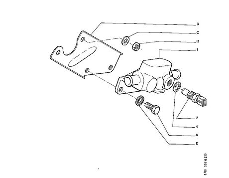

Stephan: Zwischen dem Halteblech (3) und dem Block ist eine Dichtung drin, soweit ich mich erinnern kann - denn im Block ist eine Öffnung. Der XU9 ist 02/90 gebaut - für den schwedischen Markt... an dem Auto habe ich schon das eine oder andere entdeckt...
Kris, dein Bild zeigt das Thermostatgehäuse. Ich meine das Blech schräg dahinter/darunter, an dem der "1628 61 01 WATER HOUSING " hängt, sowie der Zusatzluftschieber. Ich mach morgen mal ein Foto, da geht's ja eng zu.

Beitrag von Kris » Mi 08.01.14 14:29
hinter blech 3 von deiner abbildung ist keine dichtung. das teil dient nur als halterung des nebenwasserkastens/water housings und ist einfach nur an das nebengehäuse des zylinderkopfes (teil 1 von meiner abbildung oben) geschraubt.
es kann aber sein, dass dein blech 3 auf den verschlussdeckel 14 aus meiner abbildung oben geschraubt ist.
in der theorie gabs den nebenwasserkasten (und somit auch dessen halterung) ab modell 91 zwar gar nicht mehr - der thermofühler sass dann in der rückseite des nebengehäuse des kopfes, neben den beiden gebern fürs instrument - aber wie so oft gabs gerade in der übergangszeit noch die ein oder andere vermischte bauweise.
