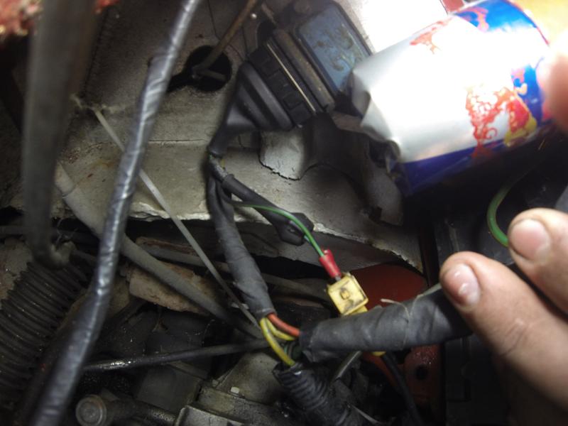

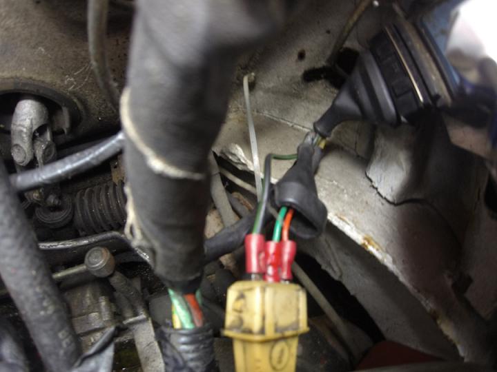

das/die kabel die vom zündsteuergerät(heist glaub ich so?) kommen, sind nach ca. 10-15cm abgeknipst, zumindest schaut es nicht original aus :gruebel:
der gelbe stecker auf dem foto kommt vom geber am zündverteiler und die drei kabel mit den roten steckern, kommen vom zündsteuergerät, leider war ich so dumm beim zerlegen kein foto davon zu machen oder es irgendwie anders zu notieren und ja..., jetzt brauche ich eure hilfe
hab die kabel nur fürs foto machen angesteckt aber da der zündverteiler und das steuergerät neu kommen wärs vermutlich nicht schlecht zu wissen wo welches kabel draufgehört, nicht das dann noch was kaputt wird.
