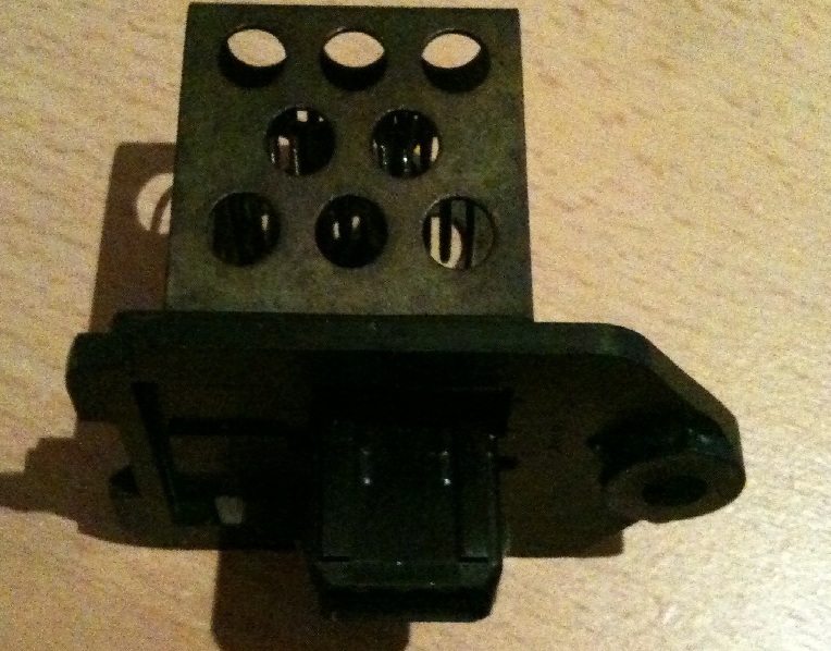

von Streetrazer269 » Mi 06.04.11 20:39
Habe das Problem erfolgreich gefuden
Habe den hier überbrückt und er ist defekt
Der sitzt vorm Kühler
Nur wie heißt das ding und was macht es?
