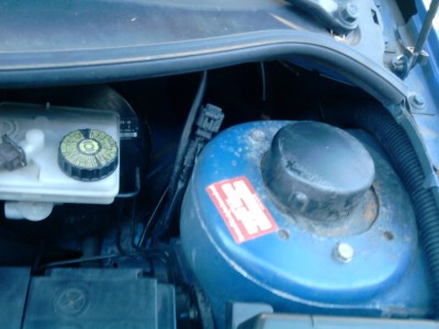

Habe den Benzinschlauch vor den Einspritzdüssen rausgezogen, es lief beim starten kein sprit in die Flasche.

Eco mode würde ja erstmal heissen das die batterie platt ist-starthilfe.
Benzinpumpenrelais prüfen,pumpe brücken,versuchen ob er anläuft bzw ob sprit kommt.
Kommt kein sprit-tank leer oder pumpe defekt oder filter total zu
Kommt sprit und er läuft dennoch nicht an - zündanlage prüfen,ggf wegfahrsperre
Du bist ein Mann für A.T.U.
