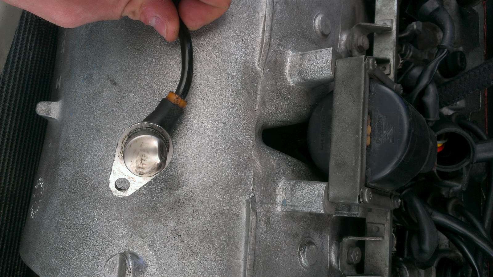

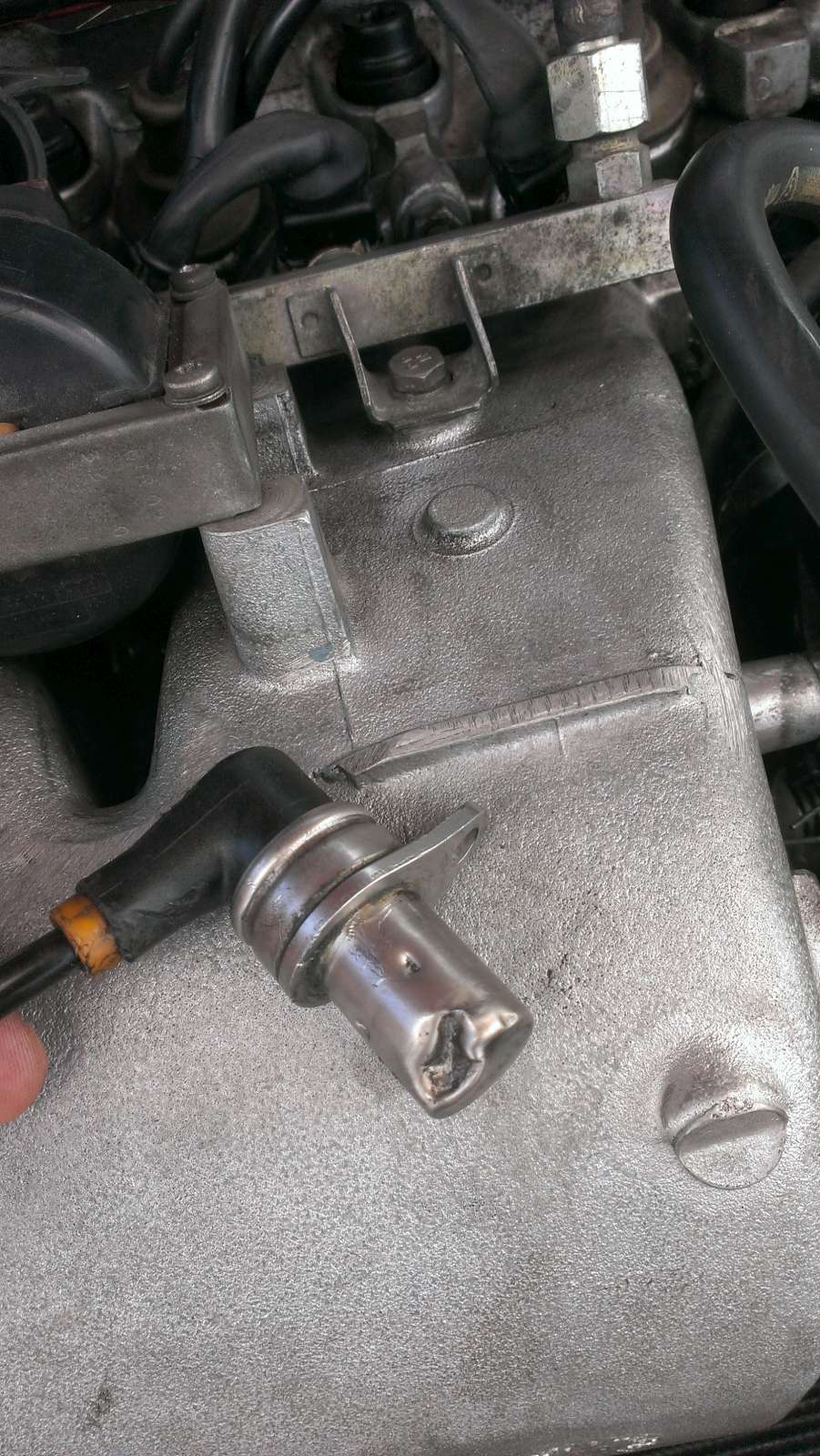

Hier die Bilder vom OT-Geber.

Tim.205 hat geschrieben:Hier die Bilder vom OT-Geber.
Zum Anlasser: Soweit ich das bis jetzt sagen kann, funktioniert der. Also er dreht sauber durch...
für mich sieht das aus, als wäre da ein fremdkörper dran vorbeigehauen worden.
die befestigungsplatte des gebers sieht auch verbogen aus, also muss da was böse von unten gedrückt haben:-)
