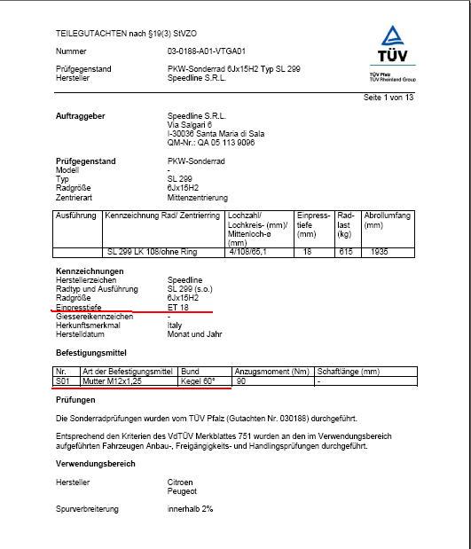

micha600s hat geschrieben:Habe gestern genau das selbe Teilegutachten von der Peugeot Zentrale zugeschickt bekommen.
das mit der et18?
das ist echt merkwürdig, die qn-nummer stimmt ja nicht und ne et18 gabs nach meinem wissen nie.
ned, dass die jungs und mädels das aus dem netz gefischt haben und lustig verteilen:-)

komische geschichte das war ja auch das seltsame schriftstück wo kegelbund drinstand wa?

das mit der et18?
Wäre zwar ein Hammer, aber nicht unmöglich!
Offensichtlich hat die HOMO in SB so einige Papierchen verlegt, denn für den 309 S1 konnten die mir auch nichts schicken, nur für den S2. "Für den S1 haben wir hier nichts mehr da..."
Kann mir gut vorstellen, dass die eher im www nachsehen, als stundenlang in ihrem offensichtlich lückenhaften Archiv.

Interessant wäre, welches Befestigungsmaterial in dem Gutachten angegeben ist, welches Du von Peugeot zugeschickt bekommen hast.
In dem TÜV-Gutachten für die SL299 mit ET 18 das ich habe, sind Schrauben mit Kegel 60° angegeben!
Habe noch nie SL299 mit Kegelschrauben gesehen ... :D
Guckst Du hier:
