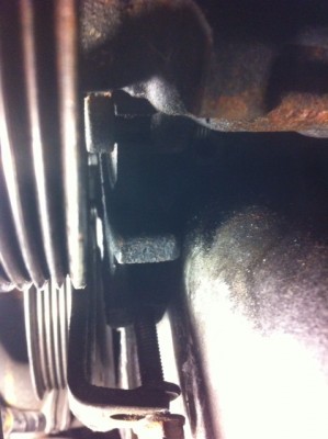

Hab nun mal ein Bild angehangen. Ich raste noch aus..da ist dieses blöde Gussteil im weg( Lima Ecke) das Blech getriebeseitig hab ich ab,und an der Seite geht sie auch runter,nur auf der anderen Seite klemmt es. Ich kann auch nicht zur Getriebeseite rausziehen,weil es dann in der Wanne an dem Zahnrad mit der kette(ölpumpe?!) anstößt. Eben genau da sitzt ja auch das Blech zum spannen des Keilriemens welches ich auch schon abhabe. Dieses Blech zum spannen des Keilriemens ist auch an dem blöden Gussteil verschraubt,welches es mir unmöglich macht die Wanne drunter weg zu nehmen. Dieses Gussteil ist auch noch über Eck angebracht und ich bekomme es nicht ab. Ich kotz gleich :-) man hab ich nen Hals,nur wegen so ner blöden ölwanne

du musst noch das "Im Beitrag anzeigen" anklicken sonst sieht man das Bild nicht.

also ich würde sagen da ist doch der riemenspanner im weg - kannst du den nicht einmal entfernen?!

Ich hab den riemenspanner ja schon ab,aber dieses Gussteil in dem er verschraubt ist,ist im weg :-(
