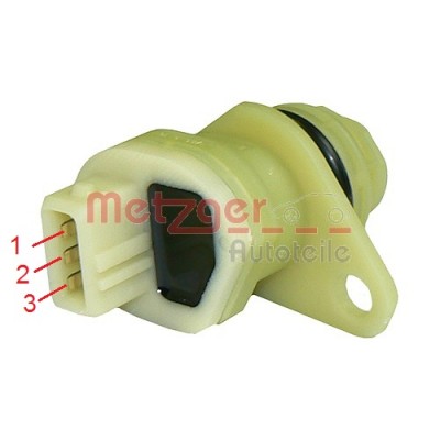

Nun bräuchte ich die Pinbelegung von dem Geschwindigkeitssensor damit ich die Kabel wieder richtig anschließen kann....
Weiß das jemand?
Es gibt ja nur 12Volt+, Masse und das Signal.... :lach:
Pin 1=?
Pin 2=?
Pin 3=?

Das kannst doch rausmessen?
Spannungsmessung gegen masse-damit kriegst signal und +12raus
