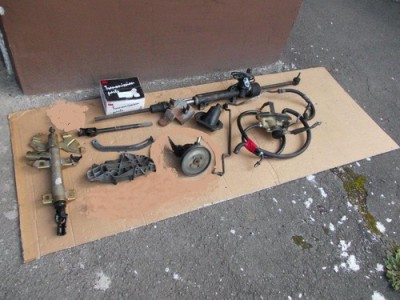

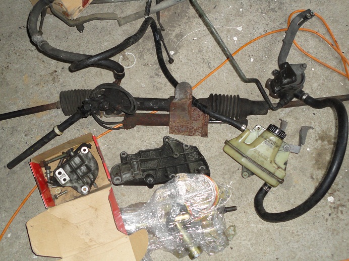

meine
hey hab mir eine servo zum nachrüsten besorgt könnt ihr mal drüberschauen ob da was fehlt
hab mein gti noch nicht des wegen kann ich mir nicht vorstellen wie die servo angedrieben wirt weil auser auf der pumpe kein riemenrad dabei war
und schaut mal auf dem zweite bild in dem kleinem karton die halterung ist auch nicht dabei

andreas8894 hat geschrieben:
Der Dateianhang KGrHqVHJEgFCjecK7fnBQuj3t9UQ60_12.JPG existiert nicht mehr.
