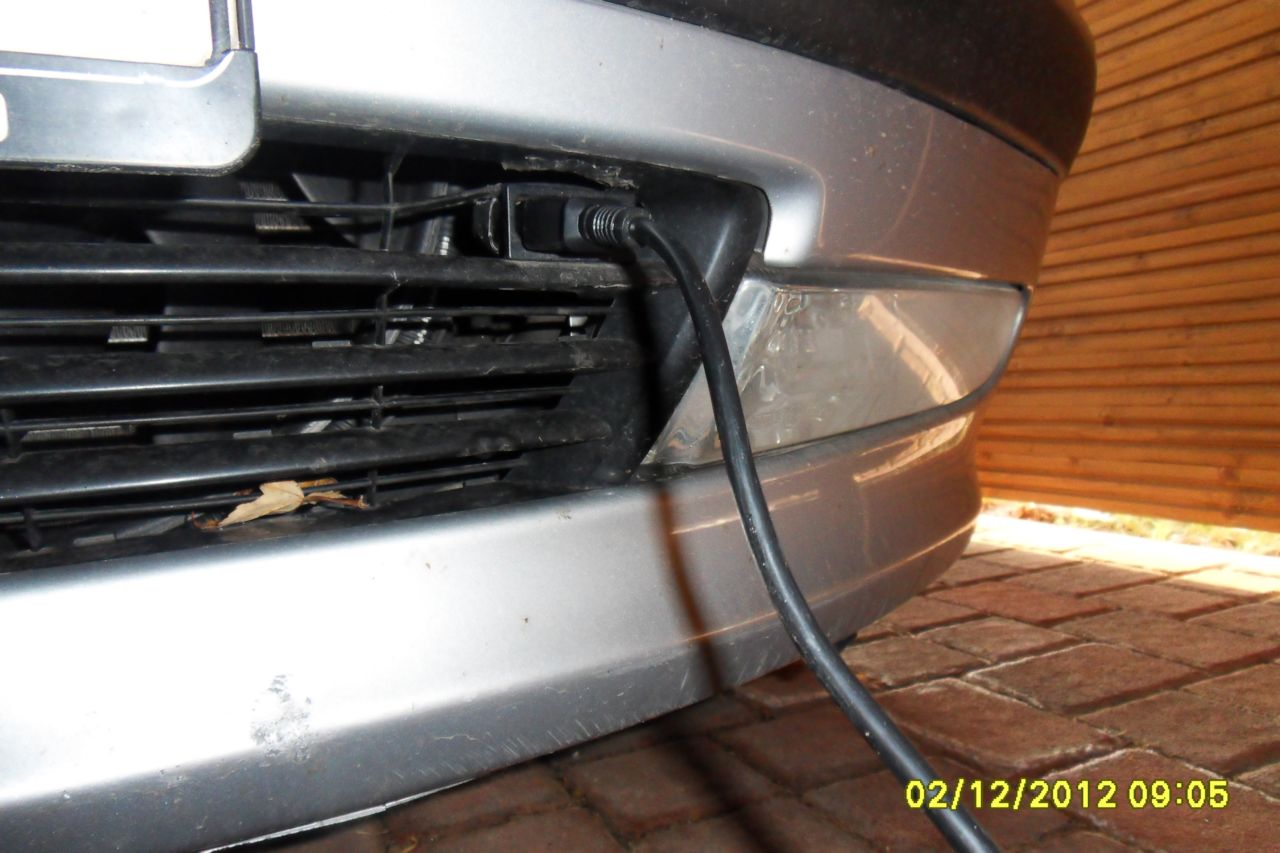

Fahrzeugseitig hat der Anschlussstecker einen federbelasteten Deckel mit Dichtring, da passiert also nicht viel Gammelei. Ab und an mal nen Tropfen Kontaktspray wird aber nicht schaden. Zum Anschluss kann man entweder ein Loch in die Stoßstange bohren und die Anschlussdose dort einsetzen (bloss nicht) oder man befestigt das Teil mit einem Plastikbügel unten im Kühlergrill (einfacher und unauffälliger). Innenraumkabel kann ich bei Gelegenheit mal an meiner Kiste schauen, wie die das verlegt haben.

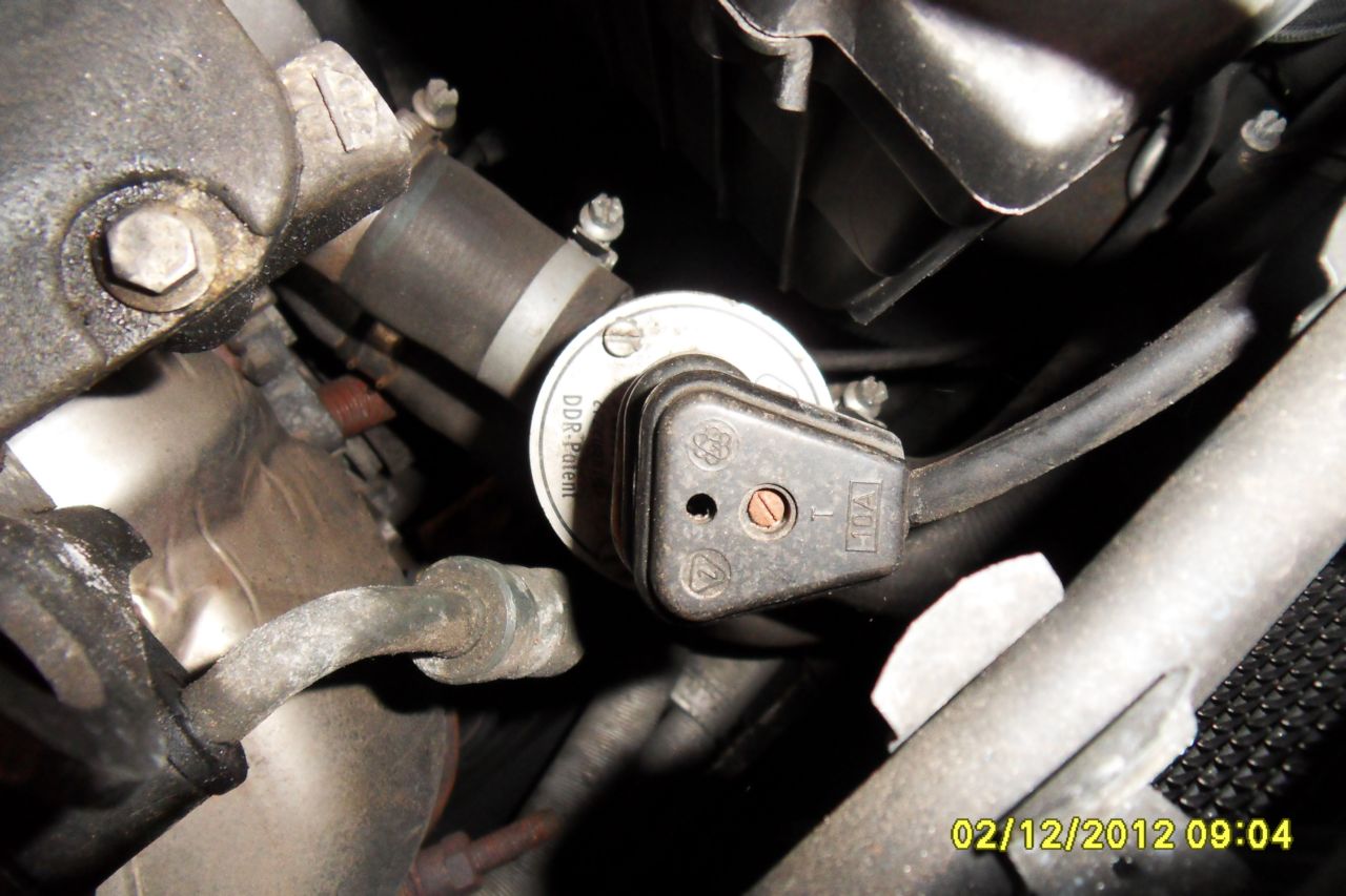

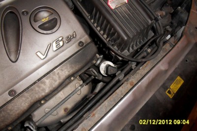

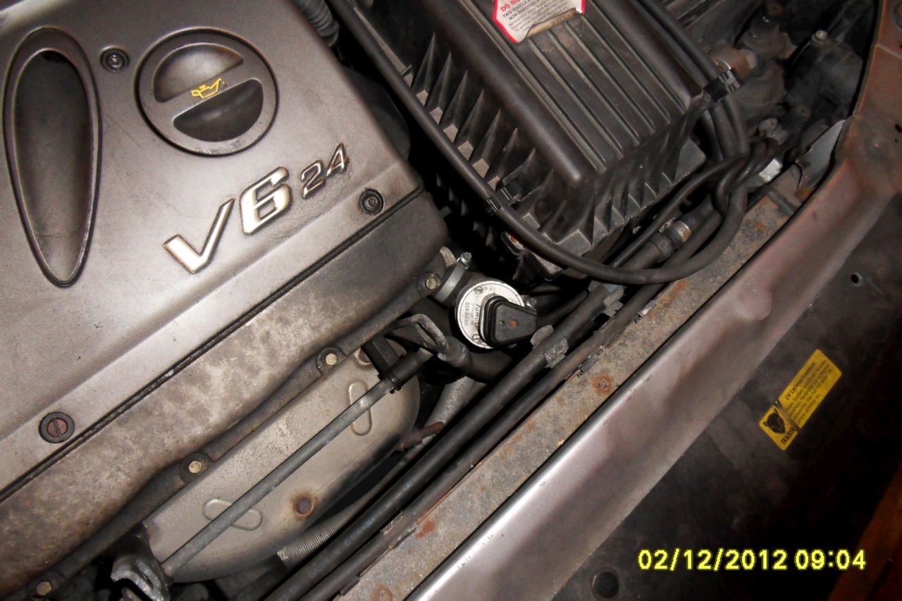

Ich habe eine Elektrolösung, bei der nur ein Kühlmittelschlauch durchtrennt werden muß (siehe Bilder).
Es handelt sich um ein altbewähres DDR-System. :daumenhoch:
Wahrscheinlich etwas schlechter im Wirkungsgrad, als direkt im Motorblock verbaut.
Nach ca. 2 Stunden ist der Motor etwas mehr als handwarm (bei -5°C)
Das Gerät wurde damals beim Kauf von der Werkstatt verbaut und funktioniert seit 8 Jahren perfekt. Losfahren und warme Luft.
SDC13978x.jpg[/attachment [attachment=1]SDC13980x.jpg
Motorraum
Stoßstange
Motorraum1

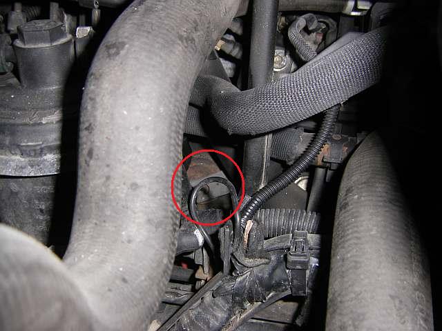

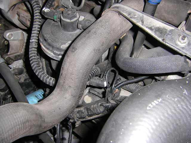

Hab heute mal Fotos gemacht, wo der Kram bei mir verbaut ist. Verfolge das gerippte Kabel, was um den Dieselfilter läuft.
Hier ist das Heizelement gerade eben so zu erkennen:
Zum Einbau wird der Dieselfilter samt Halter raus müssen und der Schlauch der Kurbelgehäuseentlüftung aus dem Weg müssen. Dann sollte man halbwegs dran kommen.
Weil Defa auf der Webseite nur die (meiner Meinung nach recht wirkungslosen) Ölwannenwärmer vorgibt, hab ich mal bei Calix geschaut - dort findet man ein paar Infos, wo die Heizelemente bei den jeweiligen Motortypen verbaut werden.
