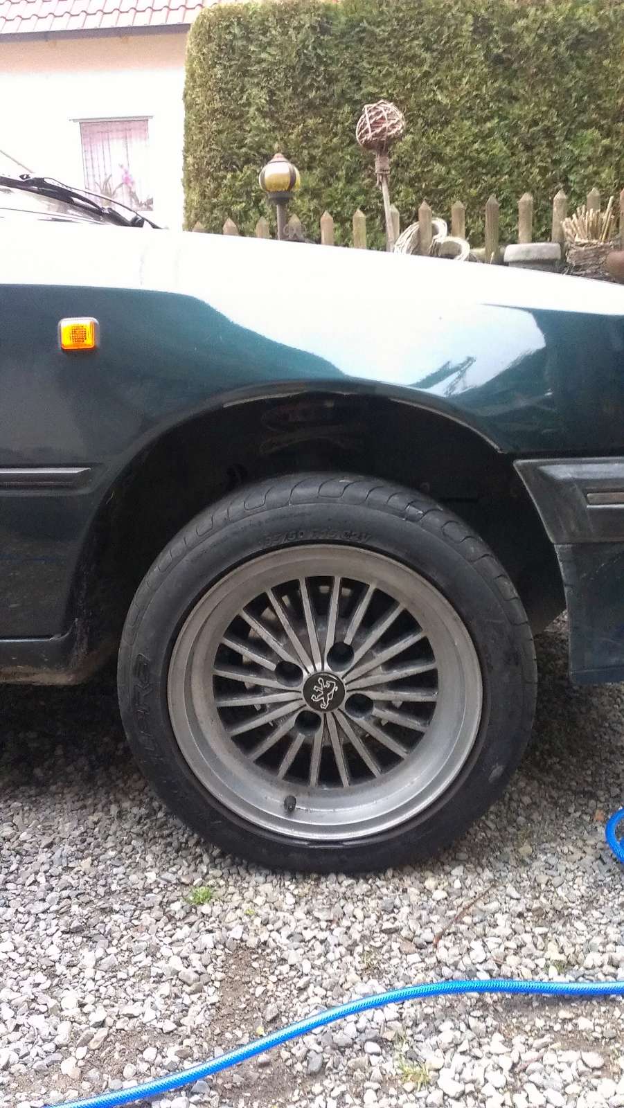

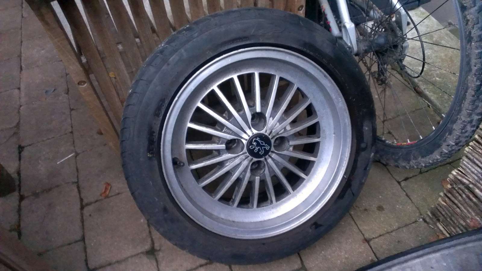

Hallo zusammen,
möchte mich kurz vorstellen. Mein Name ist Tim, bin 19 Jahre alt und Besitzer zweier Peugeot 205 Forever sowie eines 1.9 GTI (Baujahr 91).
Vor kurzem habe ich etwas voreilig einen Satz Alufelgen erstanden und stehe nun vor dem großen Problem, dass ich weder eine Ahnung habe, was für Felgen, das genau sind (Hersteller?), noch ob ich sie überhaupt auf meinen GTI eingetragen bekomme.

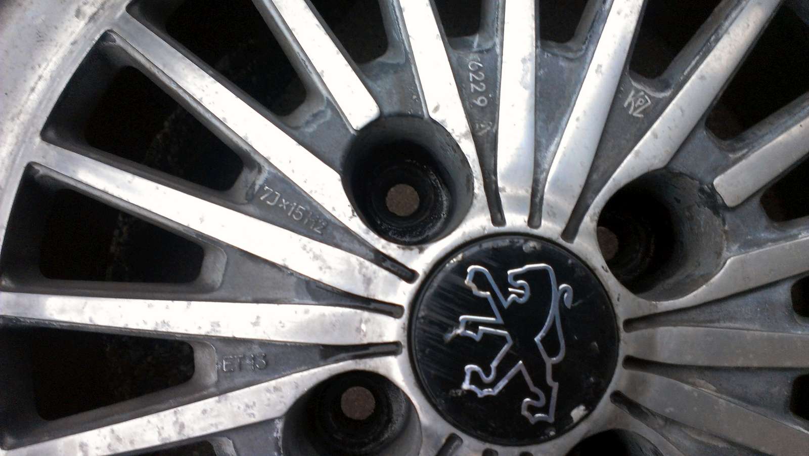

Hier einmal die Daten der Felgen: KPZ 6229 7Jx15 H2 ET13.
Laut Vorbesitzer, sind diese Felgen einst bei Peugeot als Sonderzubehör über Gutmann erhältlich gewesen?!
Vielleicht kann mir jemand helfen die Felgen zu identifizieren oder hat vll. sogar ein Gutachten für die Felgen?
Bin für jeden Tipp dankbar!
Tim
P.S Hab die Felgen nur zwecks Foto auf einen meiner 205 Forever geschraubt, für den sie natürlich viel zu groß sind...

KPZ deutet auf den felgenhersteller Kronprinz. wobei die vorrangig stahlfelgen hergestellt haben.
mit gutmann hat das eher nix zu tun, denn gutmann hat seinerzeit v.A. Exip/Exim/Intra-felgen unter eigenem label vermarktet. es gab händlerseitig aber ein paar Kronprinz-räder für den 205, auch hier wieder vorrangig stahlfelgen. in den unterlagen der homologation finde ich diese bestimmte felge jedenfalls nicht, da ist nur ein alurad in 5,5x14 mit kennung Kronprinz 5932A vermerkt.
mir ganz persönlich wären diese felgen vom stil her ne spur zu 70er-jahre-lastig für den 205.
