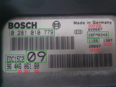

Jetzt wird's interessant...
Könnte ein unbeschriebenes Steuergerät ergattern, welches meinem sehr ähnlich schaut. Einige Nummern identisch, andre unterschiedlich.
Nur - Welche Nummer am MSG sind ausschlaggebend?? Steige da nicht durch. Jemand von euch?
Grün Gerahmt = Identische Nummern. alles was sich unterscheidet, habe ich rot eingetragen.

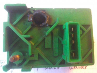

Habe noch etwas gefunde
Vor dem Sicherungskasten im Motorraum hängt ein Relais. Schwarzer Deckerl, grünes Gehäuse

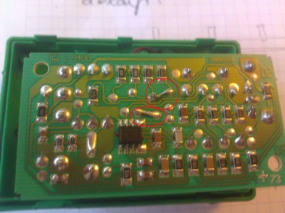

Der Kontakt ist geschmolzen, die flexible Kupferlitze im innern verbrannt. Auf der innenliegenden Steuerplatine sind 2 Leiterbahnen durchgebrannt.
Platine wird von 4 Adern anagesteuert, das Relais verbindet geschlossen 2 rel. dcicke Gelbe Kabel.
Weiss jemand, was dieses Teil macht? Erklärt der Defekt evtl. dass keine Verbindung zum MSG hergestellt werden kann
Teilenummer: PSA 9639912580 12V 512990 11A

Ok, scheint das Vorglührelais zu sein.
Frage: Wenn das Relais fehlt oder defekt ist, wartet das MSG dann oder kann man dennoch starten? Wie gesagt sind auch Leiterbahnen darauf defekt. Wird das Relais abgefragt?

Beitrag von Selbstzünder » Fr 07.09.12 08:17
Kann keiner sagen, ob das MSG ohne das Vorglührelais überhaupt einspritzt?
Die rot markierten Leiterbahnen musste ich prov. flicken mit Zinn. Gegen 10 is der Chef außer Haus, da werd ich testen obs was gebracht hat. Vorglühen können muss er ja nicht, aber die Platine wäre dann wenigstens wieder im Bussystem angemeldet. Vlt hilfts...

So, Relais ist nun wieder drin. Starten geht dennoch nicht.
