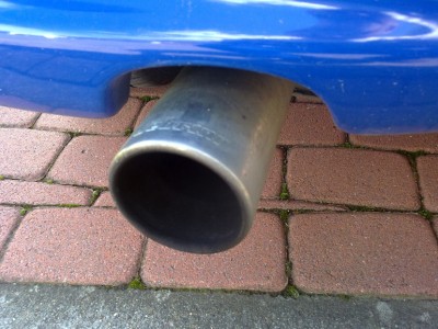

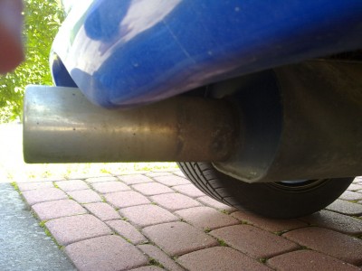

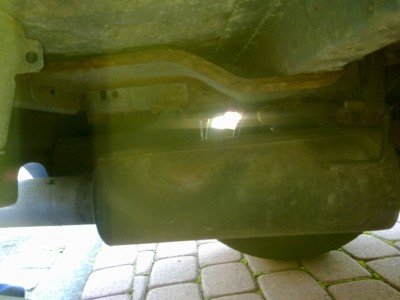

Moin,
Ich besitze einen Peugeot 206, Baujahr 99, 65kw Benziner!
Auspuff Marke: Sebring
Typ: unbekannt ( sehe keine Kennnummer oder sonstiges, das mich auf den Typ hinweisen könnte, ebenso Bilder vergleich auf Hersteller Seite, mir ebenso nicht 100% sicher
E-Kennnummer: E4 030453 (soweit ich weiß, bräuchte ich eigentlich kein ABE, da diese Nummer eingestanzt is...
Maße: 90/75/250 Rohr
Habe eine Frist bis zum 13.08 ein ABE vorzuweisen vom Auspuff, ansonsten Stilllegung bzw anderen Auspuff ran,
insofern wäre ich euch sehr Dankbar, falls ihr eine ABE von dem Auspuff besitzt und sie mir schicken könntet.
(Klar Hersteller kontaktieren, aber mir zu dumm 15€ in nen Briefumschlag zu legen etc etc)
Mfg und danke im vorraus!

tja - irgendwo auf dem pott muss ne nummer sein, sonst nützt auch die beste abe nüscht. denn das ist die zuordnung zum papier.
also nochmal kopp unters auto und suchen. und mit der nummer findet sich dann auch evtl. im web was. ansonsten den vorbesitzer fragen oder den verkäufer des pottes. oder eben 15 öcken nach hilzingen schicken.
