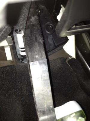

Ich hab mich heute mal ans auto begeben um mir nen weg zu suchen....
Vom Motorraum aus hab ich nichts erkannt.. das is alles zusehr verbaut..
Vom Innenraum hab ich mal unten an den Pedalen geschaut.. und 1..2 dinge entdeckt:
Weiß Jemand wo der blindstopfen hinführt? der liegt oberhalb von Kupplungs/Bremspedal!!
