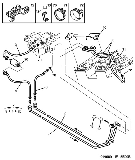

Beitrag von 406 D » Do 27.10.11 17:38
moin,
den findest du hinten am tank, beifahrerseite unten, nr. 20.
wenn du den wechselt geht ganz gern diese halteschlaufe hopps weil mit der zeit brüchig, dann nimm kabelbinder und mach ihn an der spritleitung fest. die anschlüsse sind gesteckt, am besten mit ner alten zahnbürste die sache reinigen dann siehst du die weißen klammern, reindrücken und abziehen.
die hände werden von allein sauber durch das benzin was dabei herausläuft.
andreas
