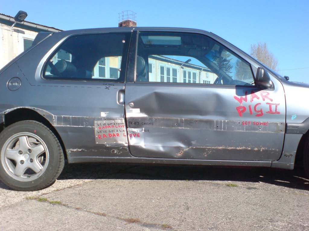

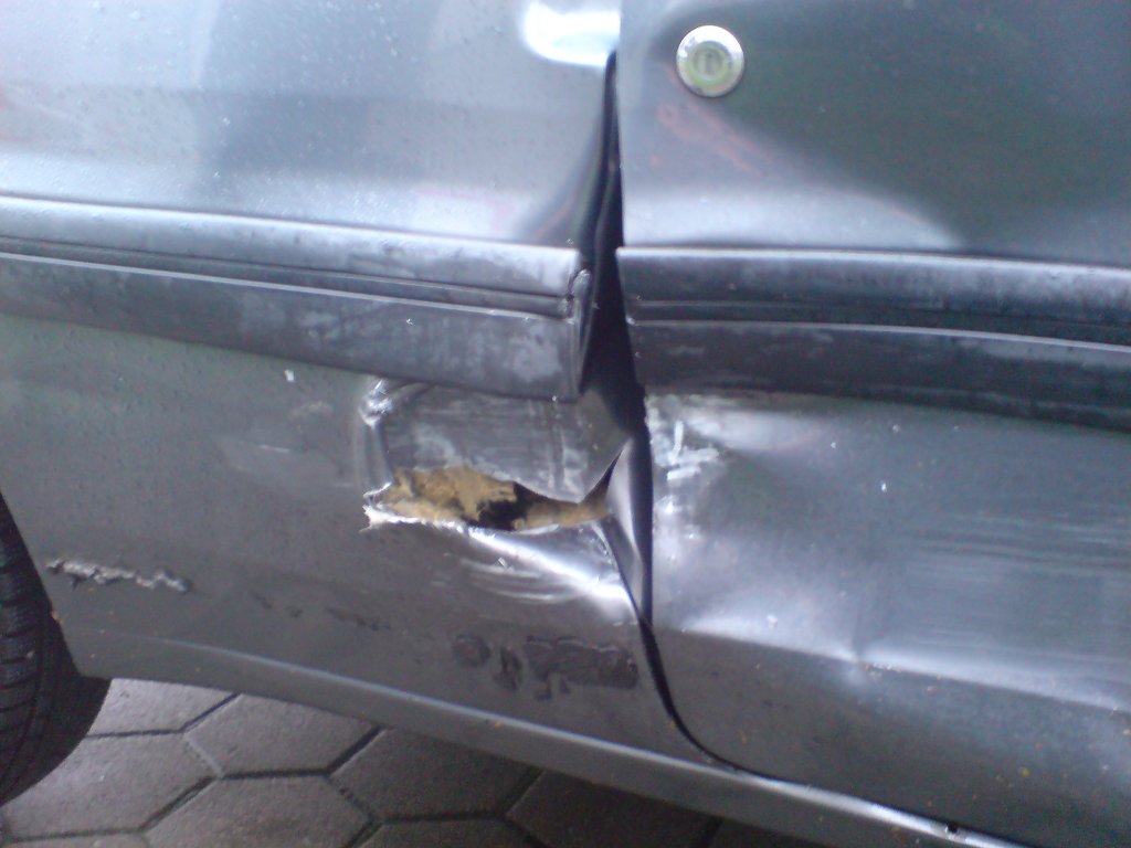

Mir wurde Anfang Oktober die Vorfahrt genommen.
Gott sei Dank hat der Kotflügel nichts abbekommen und die Verbreiterungen sind auch noch verwendbar..
Ne Tür gibts ja billig auf dem Schrott.
Ich habe erstmal das Beste draus gemacht :D

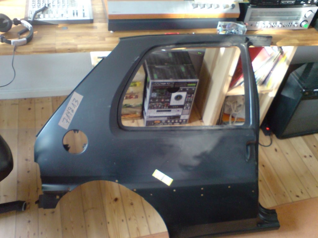

und kaufe mir vom Geld der Versicherung Blechteile.
Für einen neuen XSi in diesem Zustand reicht das Geld nicht. Zumal der Markt so ziemlich leer ist.
Im Frühjahr gehts los. Endlich wieder Blecharbeiten..es wurde ja auch langsam langweilig mit dem Wagen.. :ironie:
Edit: Wie es aussieht, war dies das letzte rechte Seitenteil bei pejot.org.. Ich werde mich würdig erweisen :lach:
Der Kleine wird wieder jesund!
