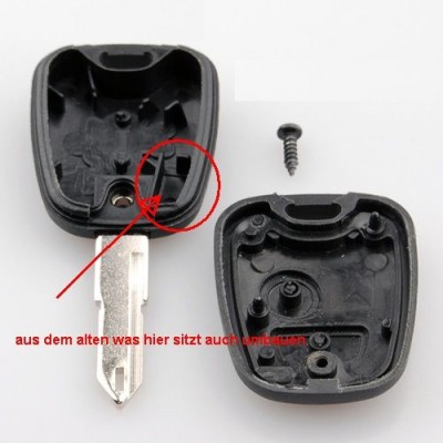

Im zuge des batteriewechsels habe ich gleich ein neues case besorgt.
Jetzt kommt es. Mit altem Case funktioniert der Schlüssel im neuen nicht. Ist aber soweit ich beurteilen kann genau gleich?
Was kann da sein????
Cap1ne
- ADAC-Fan
- Beiträge: 515
- Registriert: Mi 27.08.08 23:39
- Wohnort: Deutschland
von Cap1ne » Mi 23.02.11 11:44
Transponder mit umgebaut?
Sonst bleibt die WFS aktiv und springt deshalb nicht an...

@ghal
Schau mal in dein altes Gehäuse
ghal

von ghal » Mi 23.02.11 15:18
hallo
Das muss man erst mal wissen!!
Danke
Wie bekomme ich den raus? oder geht das eh ganz leicht (Hab den Schlüssel jetzt nicht bei mir;-)
danke

von ghal » Do 24.02.11 06:55
Herzlichen dank
Das wars!! funktioniert wiede einwandfrei
