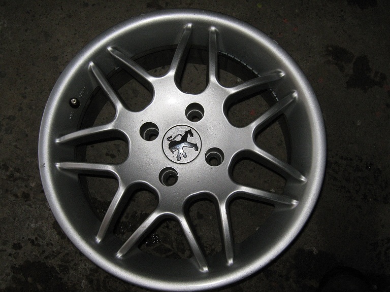

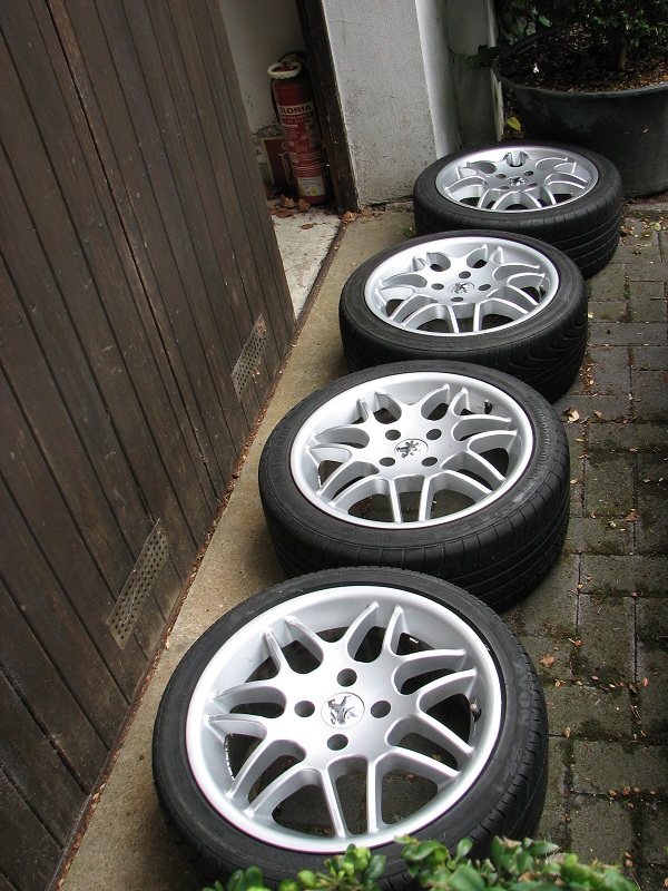

Hallöchen ,habe diese Felgen damals mal bekommen aber nie verbaut. waren auf einem 406coupe verbaut bei vorbesitzer,habe diese jetzt verkauft und er bekommt diese nicht drauf .bremse wäre zu groß. sind 16zöller und der vorbesitzer hatte dieauch auf einem 3.0l.
hat jemand erfahrungen mit den felgen?
dank an euch schonmal- schönen abend

Was haben die den für ne Breite und vor allem ET ??
Meine Ouragan mit ET20 wollten auch nicht über den Brembo Sattel. Erst ab ET10 möglich

die die ich drauf hab haben ET 12 des sind auch original peugeot felgen...
ich will mir jetzt auch andere holen brauch aber ziemlich dicke distanzscheiben...
