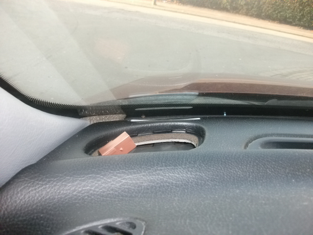

Bei mir sind serienmäßig keine hochtöner vorne im amaturenbrett drinnen. die verkleidung abzummachen ist kein problem. Nun hab ich gesehn das das sehr wenig platz ist für den hochtöner?
was für einen muss ich denn da verwenden? weil die einbautiefe ist sehr gering...
bei ebay gibts ja genug zur auswahl. die sind aber alle zu groß glaube ich.

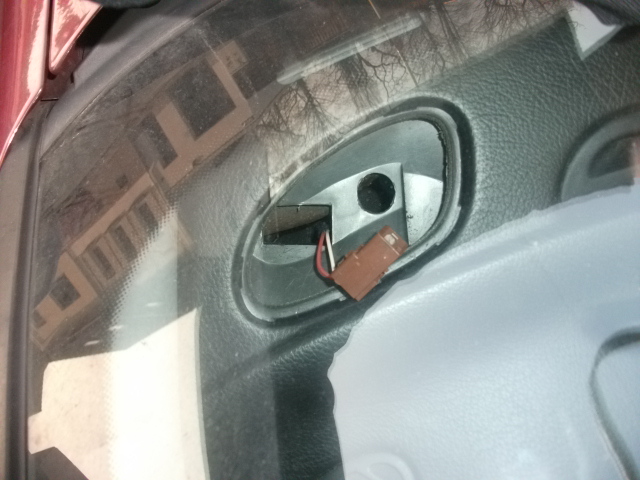

das gute ist, dass bei mir in der a-säule schon alles vorhanden ist. ich müsste die höchtöner einfer nur noch einstecken.verkleidung drauf und fertig. nur ist da wie gesagt sehr wenig platz. ich will jetzt nicht irgenwelche kaufen die dann nicht reinpassen. ich kann ja gleich auch ein foto davon machen und reinstellen...

hier fotos zu den höchtöner einbauplätzen

Beitrag von Mr. Mitchell » Sa 29.01.11 16:19
ja alles schön, aber klanglich absolut scheisse.... insofern wenn du keine Lust hast auf Arbeit dann leg sie da rein, aber die spielen nur gegen die Scheibe, also bitte klanglich nichts erwarten

also wenn du da echt welche einbauen willst dann melde dich mal per PN, ich hab meine aus dem einbauplatz noch rumliegen, gegen porto sende ich sie dir zu wenn du willst, müsstest nur einen direkt verkabeln, ich musste das kabel/stecker abmachen....
klanglich finde ich das spiegeldreieck auch gut und einbaufreundlich.
