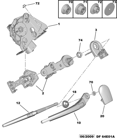

Kann man selber wechseln, der Schalter sitzt aber beim Wischergestänge, siehe Bild
Nr. 3 ist der Schalter

So, ich habe heute mal das Problem mit der Heckscheibe weiter untersucht.
Am unteren Ende der Heckscheibe ist eine Kunststoffabdeckung, die man einfach abziehen kann.
Dort sieht man dann die Verriegelung für die Heckscheibe, sowie ein paar Schrauben für die Halterung des Heckscheibenwischers.
Dort seitlich angebracht ist eine Steckverbindung zu dem Taster der die Heckscheibe entriegelt.
Diese Steckverbindung habe ich nun getrennt und siehe da, meine Heckscheibe öffnet sich nicht mehr automatisch beim Öffnen der Türen.
Man kann jetzt natürlich auch nicht mehr über den Taster die Heckscheibe öffnen ( ist eh kapputt un der Verursacher der automatischen Öffnung ) aber mit der FB am Schlüssel funktioniert es dennoch.
Damit kann man leben und muss nicht gleich den Taster tauschen. Das kann man im Frühjahr wenn es ein paar Grad wärmer ist nachholen.
Fehler erkannt und abgestellt war hier die Devise, das es wie oben geschrieben schon ziemlich nervig war, wenn sich die Scheibe automatisch öffnet und man nicht immer dran denkt. Beim Fahren war dann gleich ein optisches Signal zu sehen und das Gepiepse zu hören.
Nu ist dies erst mal abgestellt aber noch nicht behoben.
Ich werde mich nach dem Einbau eines neuen Tasters hier wieder melden.#
