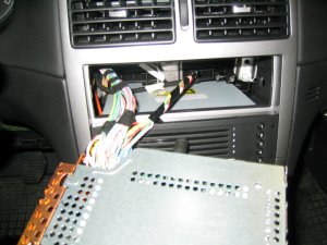

    wir beginnen mit dem ausbau des radios (in diesem fall ist es ein peugeot 307 mit werksradio), wir klemmen dort unsere ganzen spannungsversorgungen an. dazu benötigt man diese beiden klammern die ihr auf dem bild seht. einfach in die vorhandenen löcher stecken und leicht nach außen drücken und das radio vorsichtig rausziehen. dabei darauf achten, das keine kabel verklemmt sind! | ||||||||||||||||||||||||||
| so sieht es aus wenn es draußen ist! weiter raus kommen die kabel leider nicht. deswegen machen wir die stecker nach dem messen ab. wenn ihr ein multimeter oder spannungsprüfer habt messt die kabel bitte immer vorher aus, da es von modell zu modell unterschiedlich sein kann!! | ![]()  |

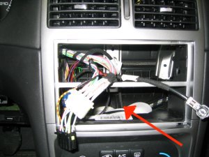

| hier seht ihr den spannungsstecker des radios! die kabel sollten mit dem multimeter nachgemessen werden. das radiostummschaltungssignal war hier bei dem radio nicht belegt und mußte ich extra neu anklemmen an das radio. welcher pin die stummschaltung ist, seht ihr auf dem bild!! | ![]()  |
    hier seht ihr das von mir angeklemmte kabel (braun/gelb) für die radiostummschaltung. bei manchen fahrzeugtypen ist der pin schon mit einem kabel belegt. | ||||||||||||||||||||||||||
