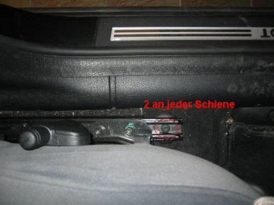

Beim Tausch der vorderen Sitze (Bild 19) ist zu beachten, dass zuallererst die Steck-verbindungen der Seitenairbags gelöst werden. Diese sind von der Vorderseite des Sitzes zugänglich. Es sind insgesamt 5 Stecker mit den Farben rot, gelb, braun, blau und nochmals braun (Bild 21). Dann nehmt die Seitenverkleidung der Sitze ab (Bild 20). Jetzt sind nur noch die 4 Schrauben die den Sitz mit der Karosserie verbinden (Bild 22) und der Sicherheitsgurt zu lösen (Bild 23). Es kann nach dem Einbau der neuen Sitze zu der Fehlermeldung "Seitenairbag
außer Funktion" kommen. Dann müsstet ihr die neuen Airbags
in der Peugeot-Werkstätte beim Bordcomputer "anmelden". |
