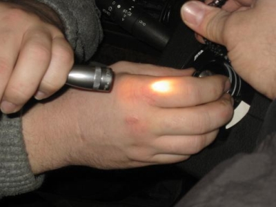

Eine dünne längliche Plastikstange an der Unterseite des Lenkrades
in das Loch (Bild 1) Vorsicht: Nicht zu sehr anreißen, da ihr sonst den Schleifkontakt (Bild 5) mit "ausbaut". Sollte euch dieses Missgeschick trotzdem passieren, müsst ihr den Schleifkontakt aufrollen und wieder einsetzen. Dann ist noch der Plastikring mit der Feder (Bild 6) einzusetzen. Bitte berücksichtigt vor dem Einbau des neuen Lenkrades die Anzahl der Lenkradumdrehungen die ihr vorher ermittelt habt. Einfach diese Anzahl nach links zurückdrehen. Danach den Torxschrauben (Bild 4) festziehen, Kabel anschließen
und Airbag einrasten lassen. |
![]() bild 1 |
