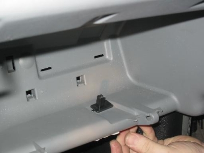

Der Ausbau des alten Handschuhfaches ist einfacher wenn man die Türdichtung lockert und ein wenig abzieht. Um das Fach zu entfernen muss man die beiden weißen Stifte herausziehen (Bild 14). Der Teil dahinter ist mit 5 Schrauben befestigt (Bild 15). Achtung: Bevor ihr den Teil entfernt (Bild 17) müßt ihr den Schalter für das Licht abstecken (Bild 16). Eventuell müßt ihr an das neue Fach den Schallschutz montieren.
Dieser ist mit mehreren Plastiksteckern befestigt. |
