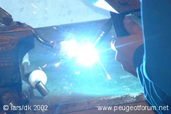

| jetzt den schalthebel nach unten rausnehmen. am 1.6l 110ps motor muss man den auspuff trennen um den schalthebel rausnehmen zu können... | ![]()  |

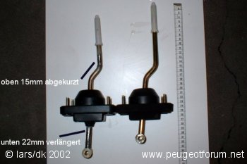

    links sieht man, was an dem hebel abgeändert werden muss. oben muss man 15mm rausschneiden. unten wird ein 22mm langer rundstahl mit 12mm durchmesser eingeschweisst. möchte man mehr racing-feeling, dann 35mm einsetzen:-) |
| das ganze in der umgekehrten reihenfolge wieder einbauen... im letzten bild sieht man den kürzeren schalthebel - sieht viel besser aus und liegt auch besser in der hand! | |
