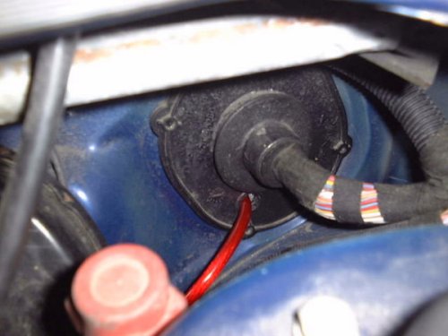

       1. unterhalb hauptkabeldurchführung befindet sich bereits eine sollbruchstelle,
        die man mit hilfe eines langen schraubenziehers oder je nachdem einer
        dünnen stange durchbrechen kann.   |

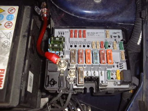

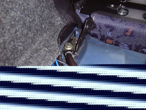

 nach einbau von endstufe, boxen und radio das kabel am pluspol im sicherungskasten befestigen. je nachdem kann es noch nötig sein, die abdeckung einzuschneiden. das stromkabel innerhalb des wagens im kabelschacht nach hinten legen. vorne könnte es notwendig sein, die schraube der abdeckung zu lösen, damit das stromkabel durchpasst.  |

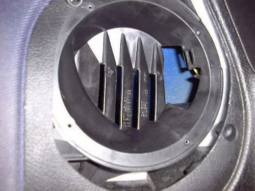

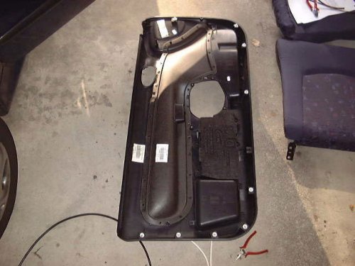

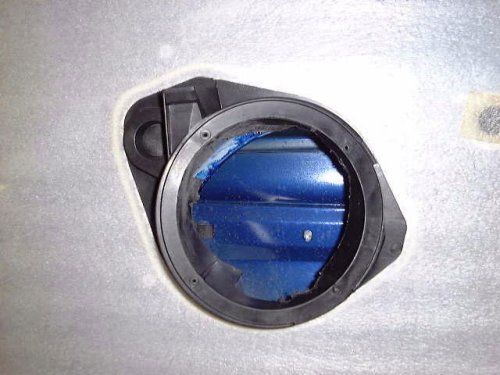

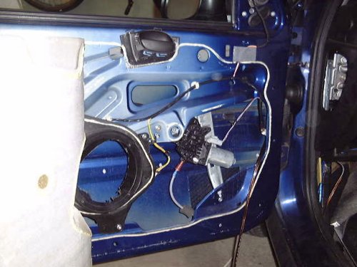

       dieser teil dürfte definitiv der lustigste sein. 1. die gitter der lautsprecher kann man mit einem normalen schlitz-schraubenzieher
        entfernen. jedoch lag in unserem fall das problem darin, dass die neuen
        lautsprecher nicht in die plastikschale passten und wir mit einer säge
        und feile die fassung vergrößern durften.

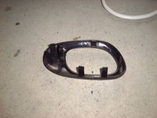

       2. das entfernen der verkleidung erfolgt durch lösen
        von drei schrauben und danach einfachem "abclippen". die schrauben
        sind im spiegeldreieck, unten am scharnier und im türgriff. sobald
        diese entfernt sind, vorsichtig mit hilfe des schlitz-schraubenziehers
        den rahmen für den türöffner entfernen. danach einfach
        die clipse mit dem schraubenzieher lösen und über den türknopf
        heben.
       jetzt sollte sich jeder gut überlegen, ob man wirklich
        das neue boxenkabel in die tür legen oder das alte nutzen möchte,
        denn es ist wirklich arbeit und kann geringfügig frustrierend werden
       3. wer sich dafür entscheidet, sollte als erstes
        vorsichtig mit hilfe eines tapetenmessers den klebstoff von der schutzfolie
        lösen.

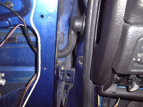

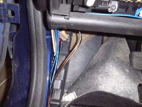

       4. danach kommt der wirklich knifflige teil. Den schlauch
        von a-säule zur tür kann man an beiden enden abnehmen. durch
        ihn geht das alte boxenkabel sowie die elektrik für die fensterheber.
        wenn man den schlauch an der a-säule abgenommen hat, sollte man durch
        ertasten am kabelbaum eine öffnung zum wageninneren finden. hier
        einen dünnen draht durchführen und versuchen, ihn von innen
        entgegenzunehmen. am besten fängt man an der fahrerseite an, da hier
        kein störendes handschuhfach ist und man den draht schnell sehen
        dürfte. sobald der draht durch ist, am ende das boxenkabel, welches
        von der endstufe kommt, befestigen. wenn man jetzt am draht zieht, am
        besten so weit wie möglich das kabel mitführen, da es schnell
        passieren kann, dass es sich verklemmt. die hälfte hat man jetzt
        schon geschafft.
       5. als nächstes einen draht von der tür durch den schlauch ziehen. am besten dürfte es gehen, wenn man den schlauch an beiden enden losgemacht hat und ihn möglichst gerade zieht. jedoch aufpassen, dass der draht nicht zu scharf ist und die kabel beschädigen könnte (niemand möchte immer mit geschlossenen fenstern fahren). sobald der draht durch ist, am ende wieder boxenkabel befestigen und durchziehen. es kann sein, dass es wegen dem ebenfalls durchgehenden kabelbaum klemmt. am besten an der entsprechenden stelle den schlauch straff ziehen und vorsichtig probieren, zu ziehen.  |

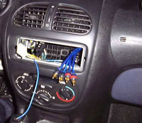

 6. wir haben ein 2-wege-komponentensystem von CAP eingebaut.  |
       1. am besten ist es, als erstes die rücksitze und rückbank
        herauszunehmen.  |

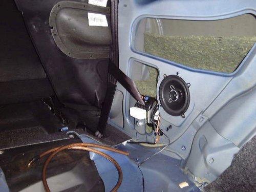

| 3. der einbau von boxen mit einem durchmesser von 130mm ist relativ einfach (in unserem fall ebenfalls CAP). das kabel nach unten und entlang des kabelschachtes nach hinten legen. auf den fotos sind das wageninnere ohne rücksitze und die eingebaute box ohne verkleidung zu sehen. | |

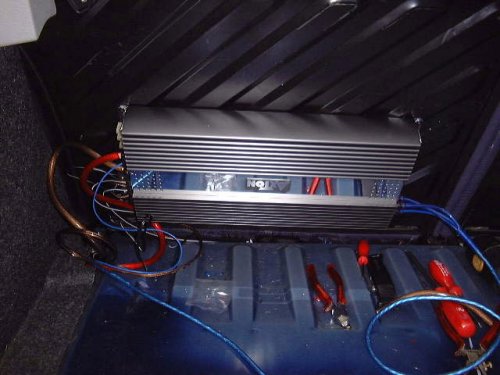

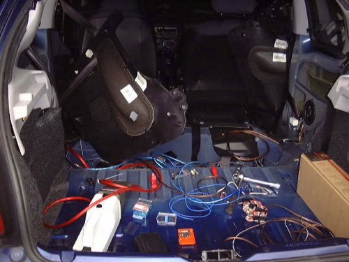

       vor einbau der endstufe im kofferraum sitze und rückbank wieder
        einbauen.   |
| 3. wir haben die endstufe an der linken rückbankhälfte mit hilfe der beiliegenden blechschrauben eingebaut. man sollte beachten, dass - je nachdem, wen man mitnimmt - die schrauben nicht zu lang sind und erst im polster enden;) | |
| 4. sobald die endstufe fest ist, die kabel anschließen und zum schluss das stromkabel im motorraum an den pluspol der batterie anschließen. | |
