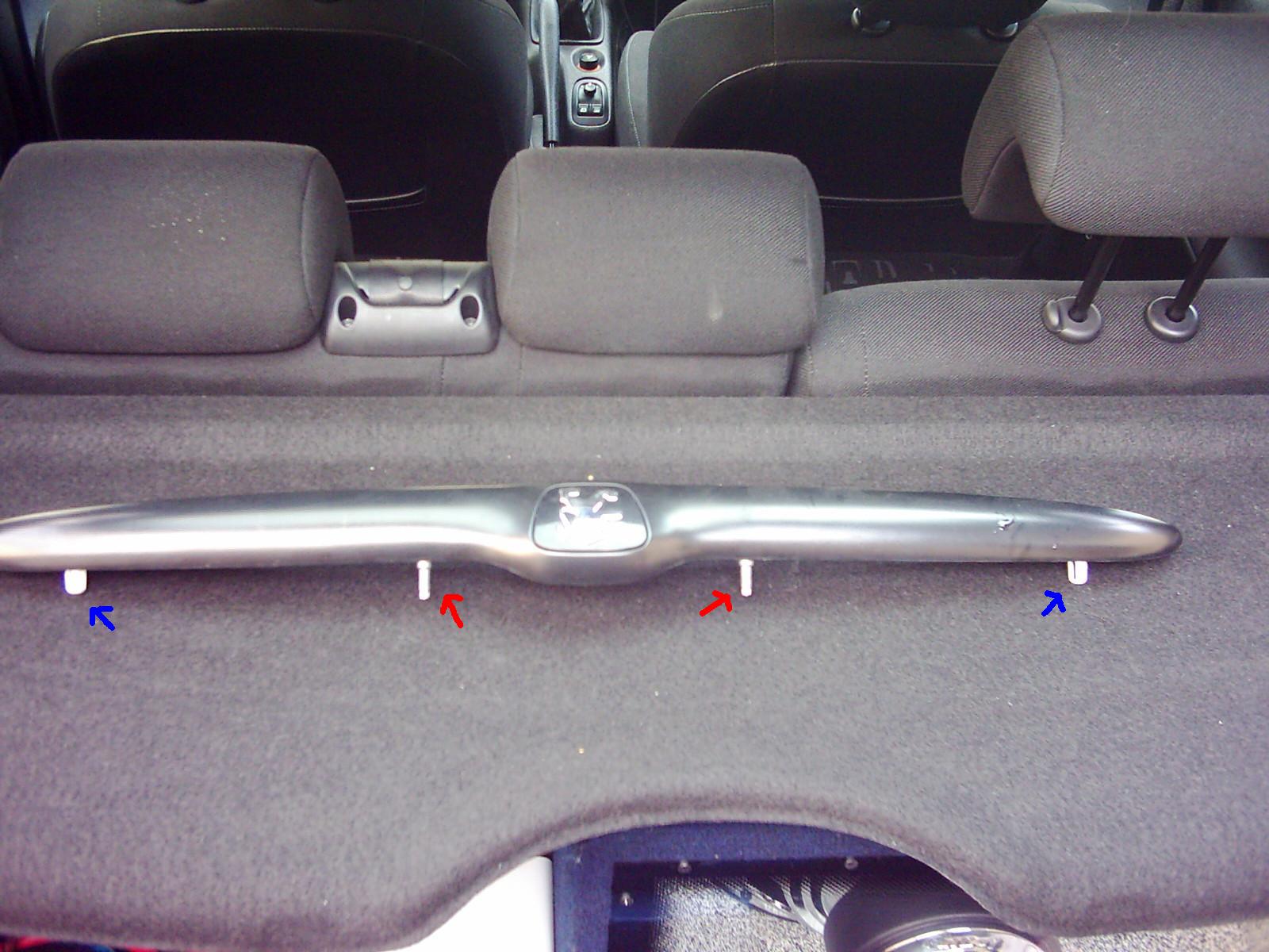

Als nächstes müssen die Muttern an den Gewindeschrauben von der Leiste (Bild4 rote Pfeile) abgeschraubt werden, und die Klipse (Bild4 blaue Pfeile) zusammengedrückt werden um die alte Leiste abzunehmen. Die Muttern nicht wegschmeißen werden natürlich beim Montieren der neuen Leiste wieder gebraucht
![]() Bild4 |
Ein Klips ist auf Bild5 aus der Nähe zu sehen
![]() Bild5 |
Jetzt kann die Leiste abgenommen werden (evtl. hakt die Leiste an der Nummernschildhalterung.Muß man wenn es nicht anders geht abnehmen)
Das Ganze sieht dann so aus wie auf Bild6
