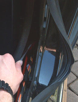

an der tür angekommen kann man den teppich lösen. der ist oben mit einer krampe festgemacht und unten mit den dichtungsgummis.
diese lassen sich aber sehr einfach abziehen
unter den dichtungen kommt dann eine leiste zum vorschein an die der teppich geklippt ist. auch diese kann sehr einfach gelöst werden in dem man die schwarzen klips einfach wegdrückt. dann sieht man schon, dass dort auch andere kabelstränge verlaufen und sucht sich einfach einen guten platz fürs kabel. nun kommen wir zur b-säule. um das kabel weiterverlegen zu können muss erst einmal die schraube unten am boden vom gurthalter gelöst werden. an dem herumzuschrauben hat mich auch etwas überwindung gekostet, aber wenn man die schraube nachher wieder schön fest zieht, gibt das keine probleme. dann kann die schwarze stange nach oben weg geschoben werden.

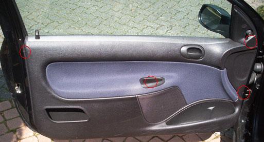

als erstes muss einmal die türverkleidung weg. das ist auch gar nicht weiter schwer. sie ist an vier stellen verschraubt. der rest ist geklippt.
drei schrauben sind leicht von außen zu erreichen, die letzte ist unter der verkleidung des spiegeldreiecks.
dieses lässt sich leicht abziehen, da es nur gesteckt ist. da nach hält die tür nur noch an den kleinen plasik-klips die sich aber mit etwas gewalt lösen lassen. man darf hierbei keine zu große furcht haben etwas kaputt zu machen, da sie doch sehr fest sitzen. einfach am rand kräftig ziehen. die klips können das ab und machen das auch mehrmals ohne probleme mit. jetzt stellt man fest, dass die äußere verkleidung des türöffners auch mit ab muss. da dieser aber eh schwer abgeht, kann man ihn auch vorsichtig mit der verkleidung abhebeln.

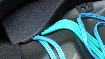

die boxenkabel von den türen die alle an der beifahertür liegen, so wie das/die cinch-kabel für die steuerung der endstufe vom radio müssen noch nach hinten. um vom radio zur tür zu kommen einfach durch den schacht nach hinten wandern und dann unterm handschuhfach verlegen. der blocken der den teppich hält, lässt sich herausziehen. dahinter kann man alle kabel wunderbar verstecken. dann läuft das verlegen der kabel genau wie beim stromkabel nur halt auf der anderen seite.
siehe stromkabel.
bis zu dem punkt wo das kabel im kabelschacht verschwindet. das geht hier leider nicht, weil kein schacht vorhanden und weil die kabel auch gar nicht alle durch passen würden.
darum zieht man die kabel einfach unter der plastikabdeckung raus zum sitz, der vorher hochgeklappt werden sollte :-), um einen kabelbruch zu vermeiden, kann die stelle noch ausgeschnitten werden.
