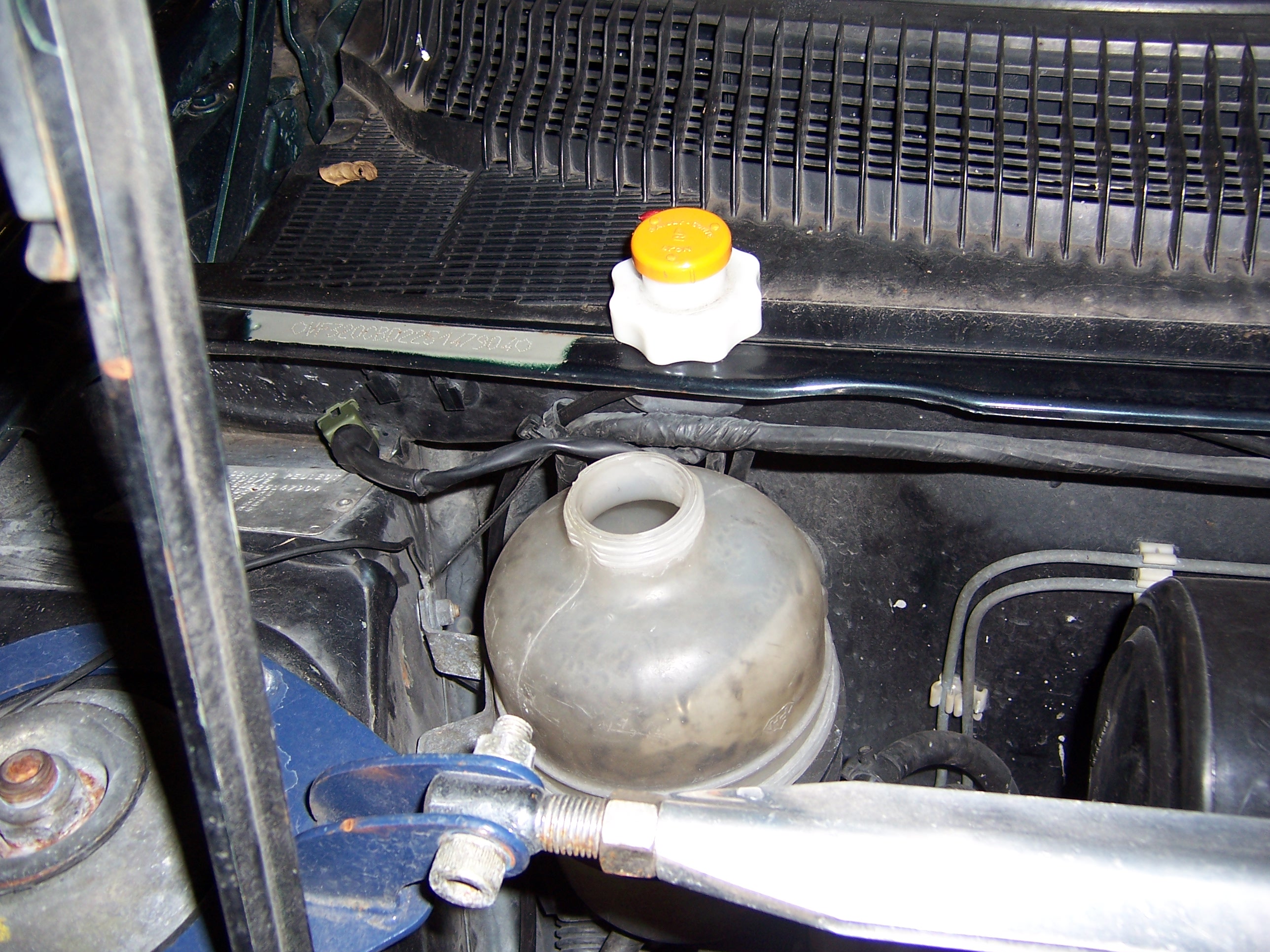

Als erstes muß das alte Kühlwasser abgelassen werden. Dazu den Ausgleichsbehälter öffnen

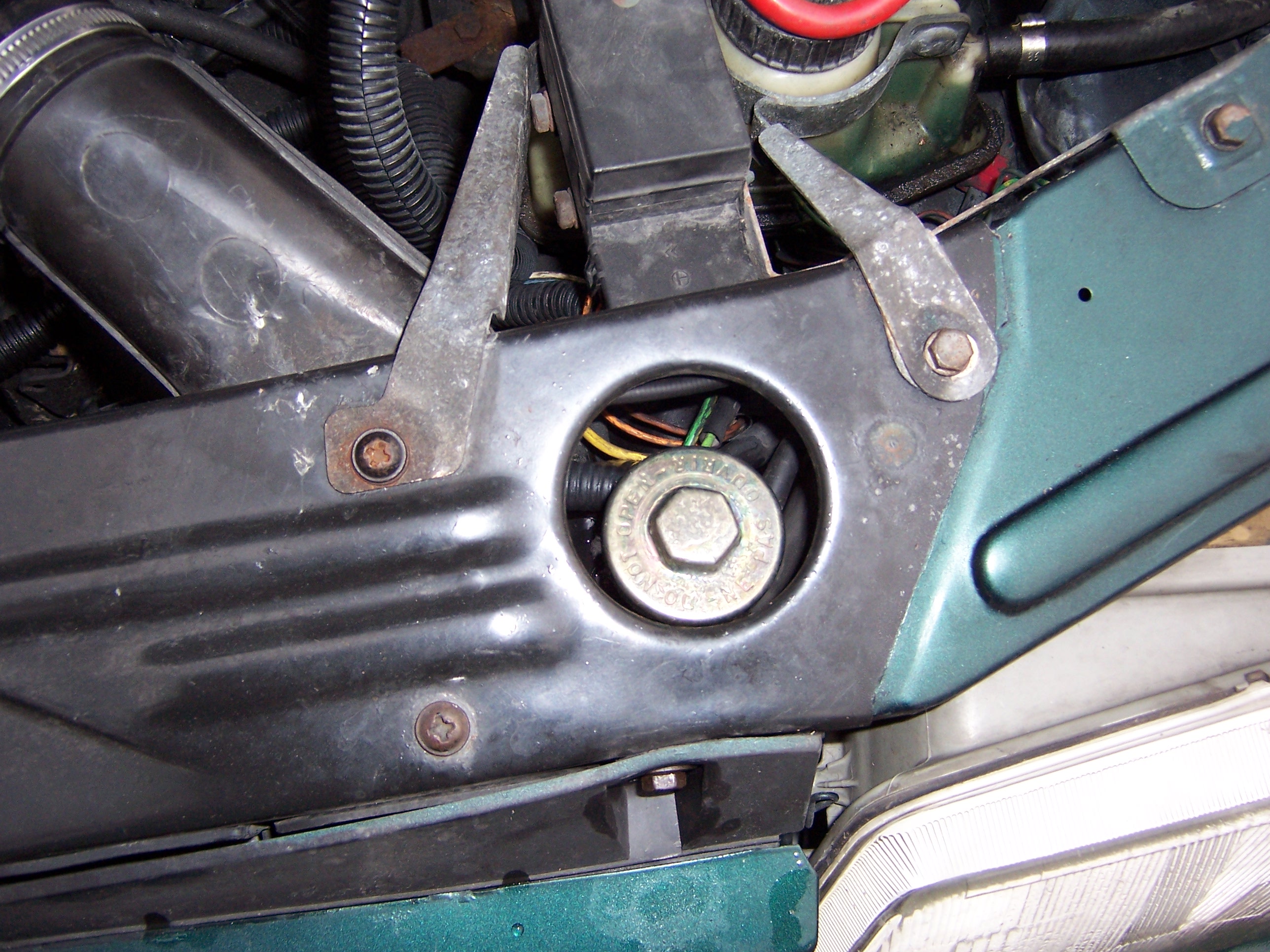

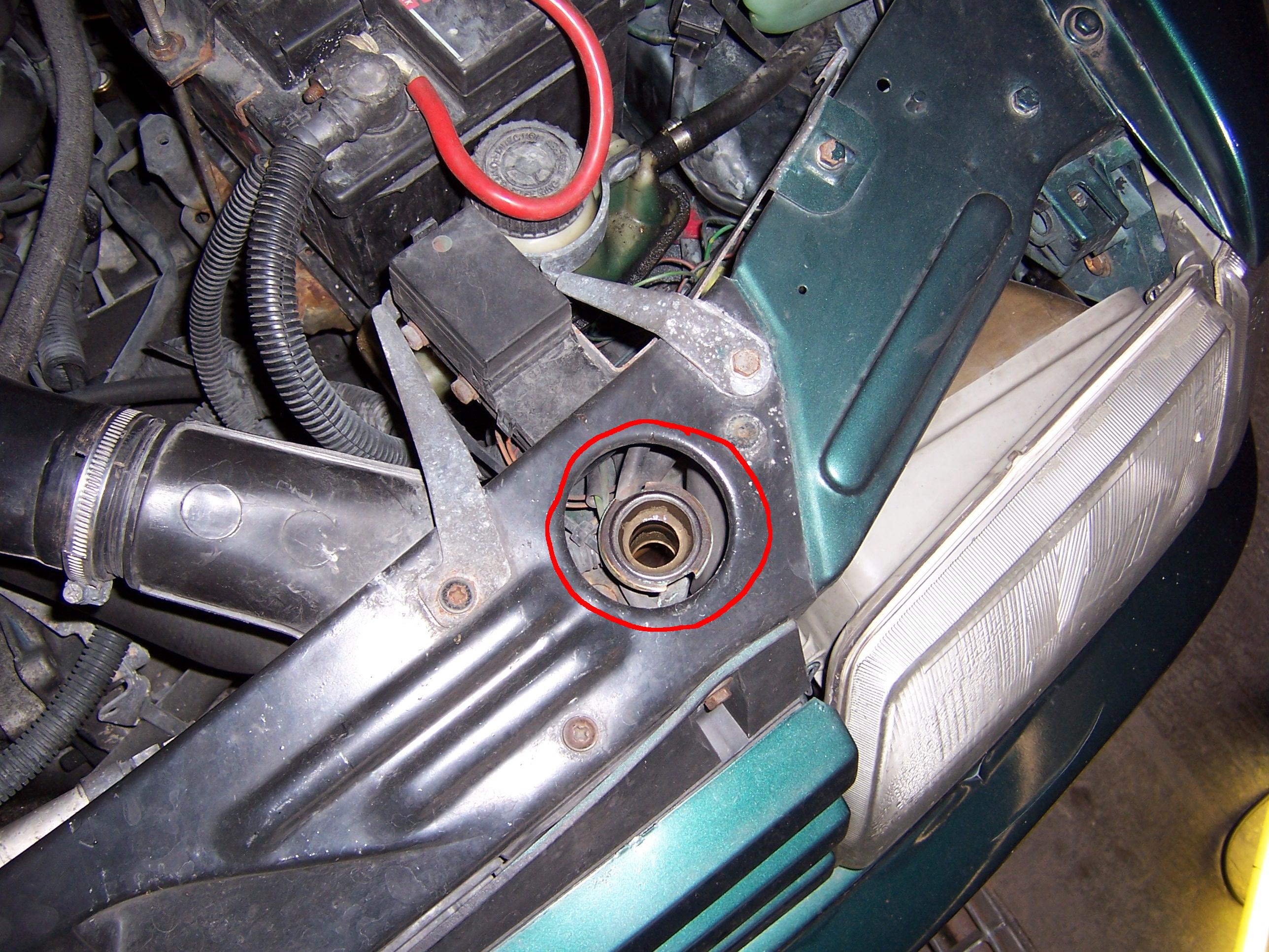

Nun muß erstmal das Haubenschloß entfernt werden

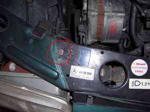

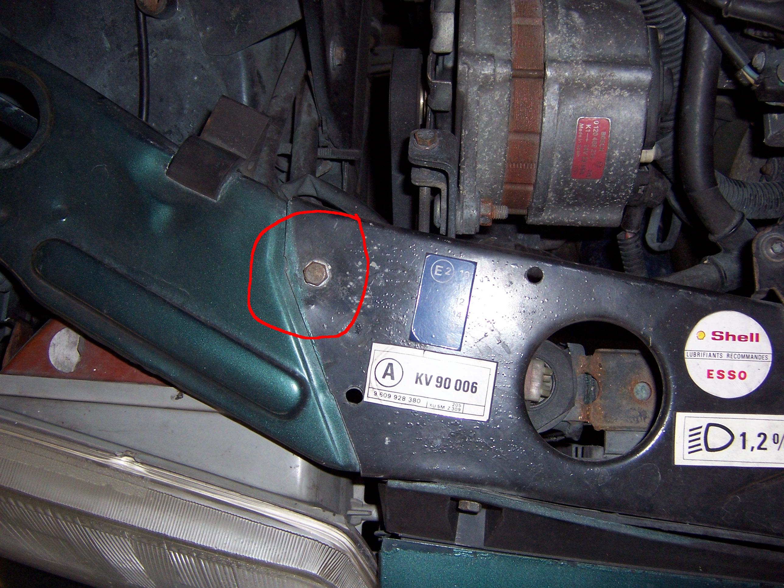

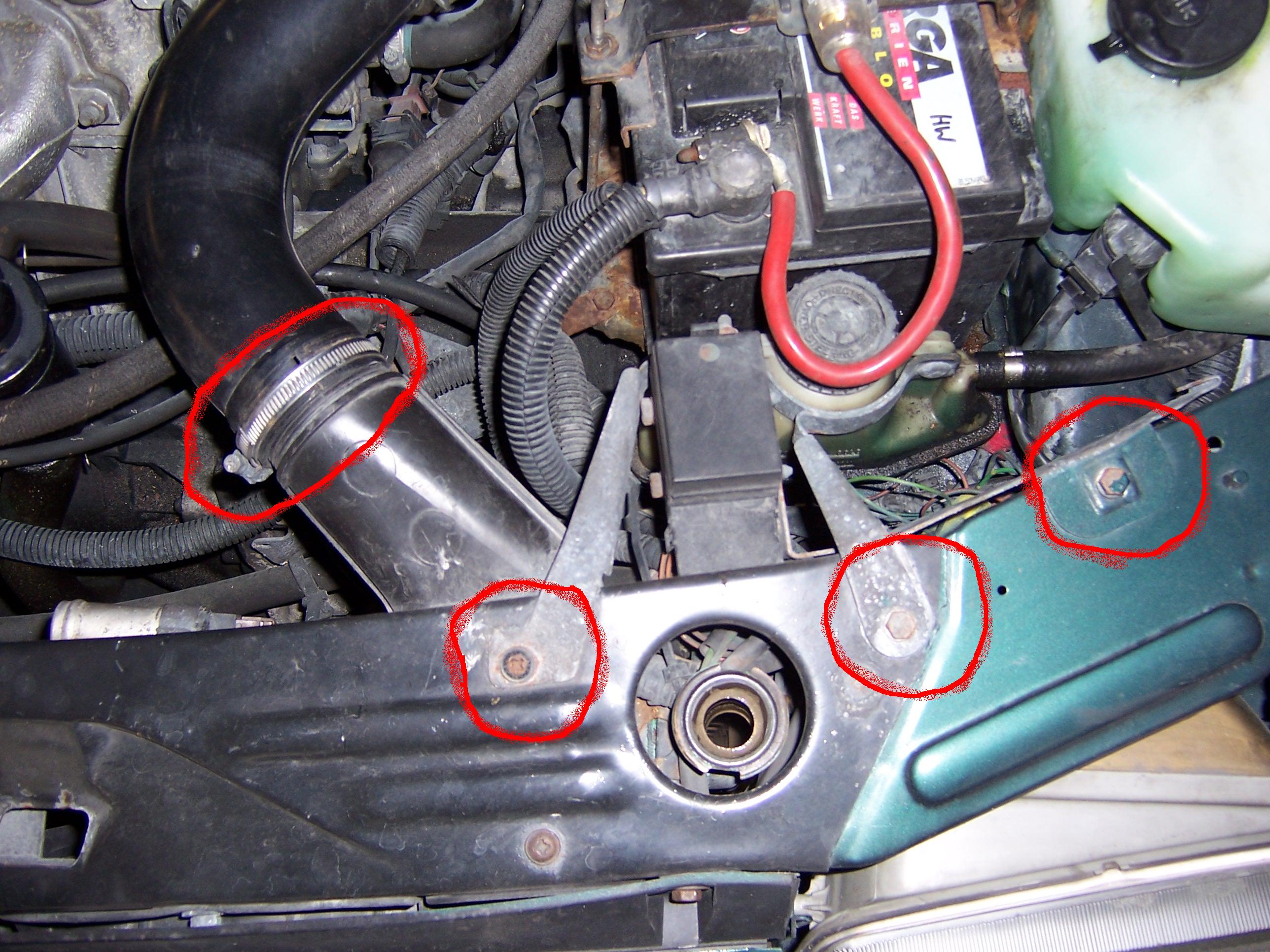

Jetzt die Schlauchschelle und die folgenden Schrauben auf der linken seite öffnen

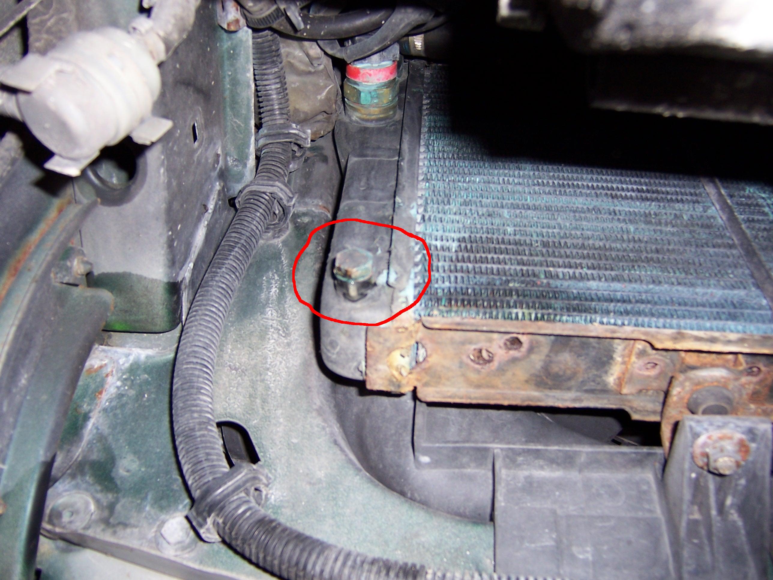

Jetzt die Schraube auf der rechten seite öffnen

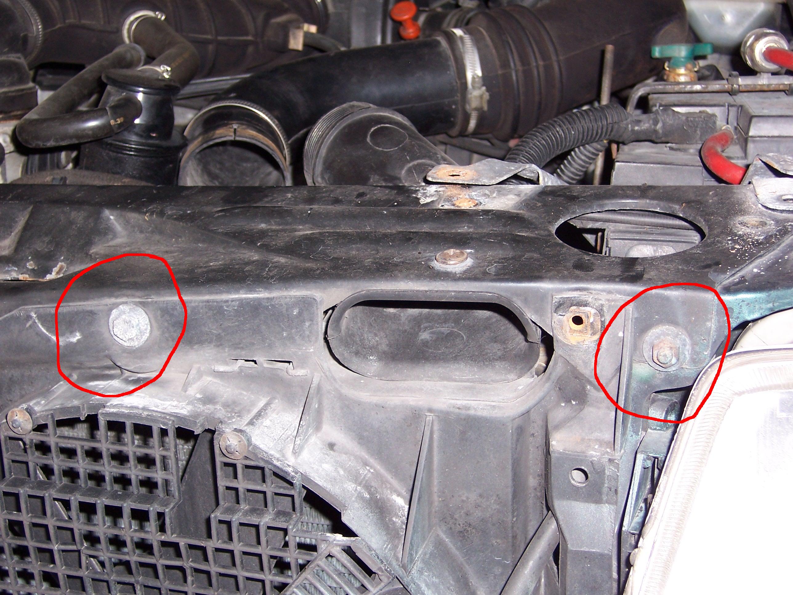

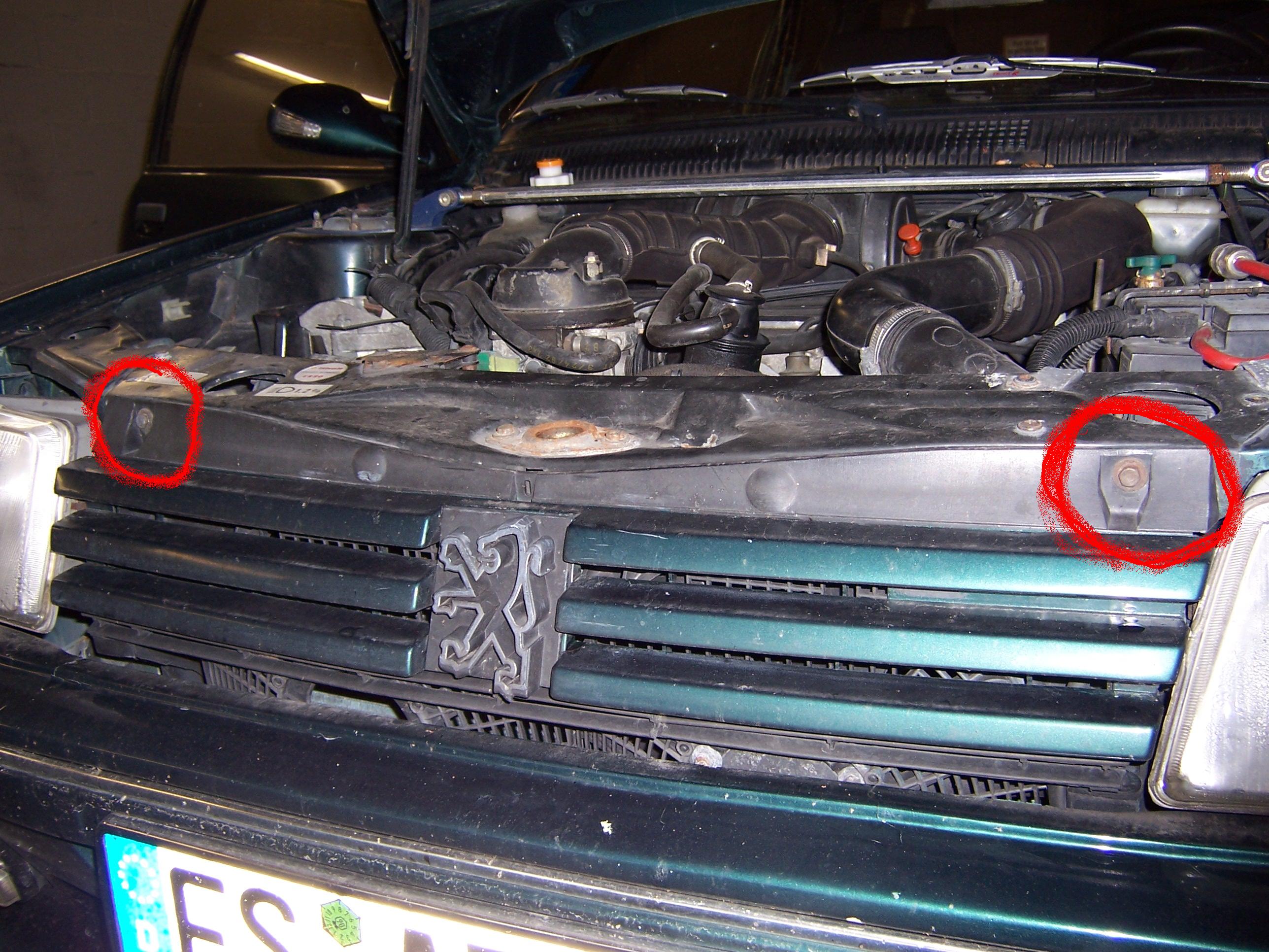

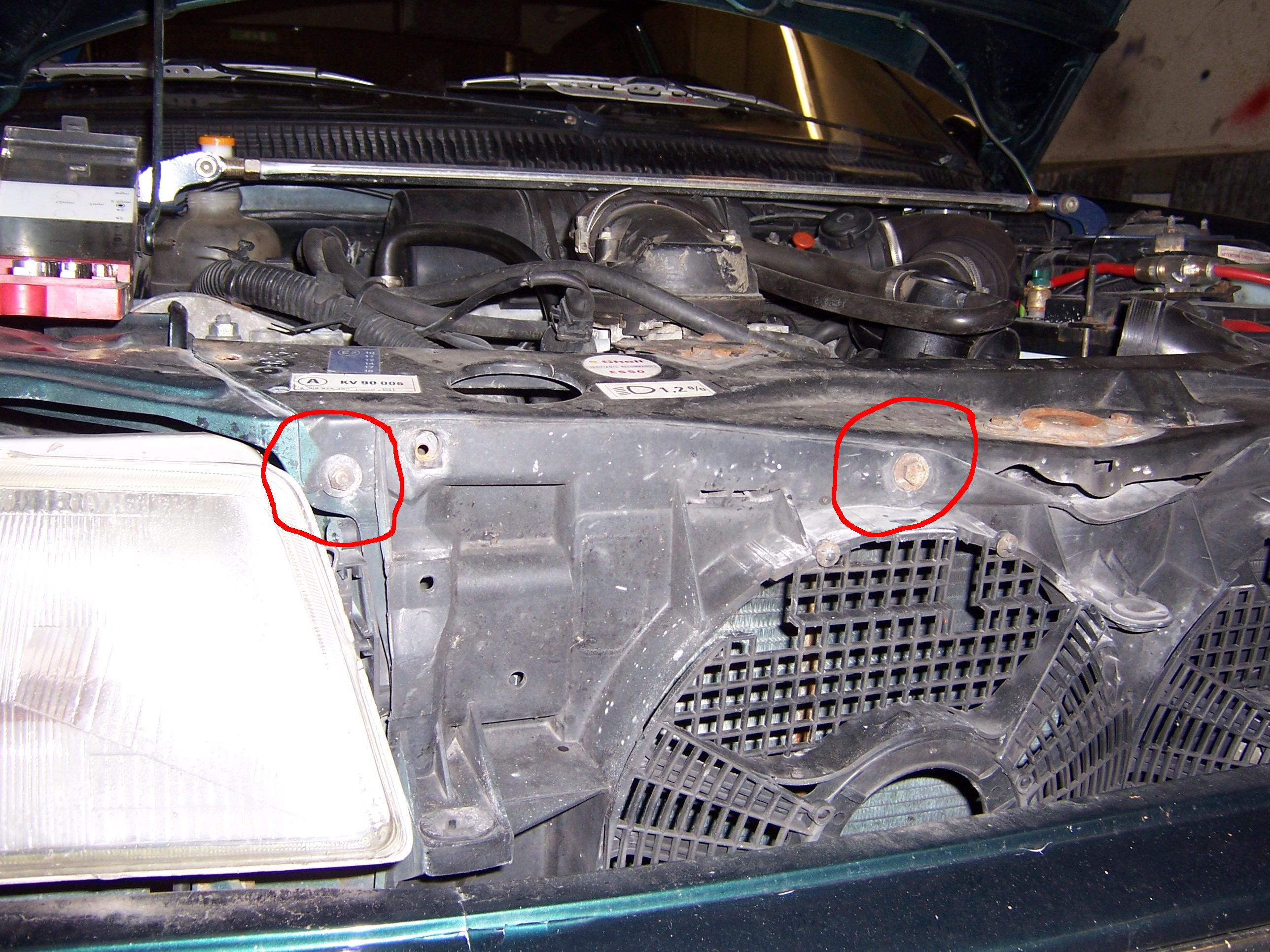

Nun von vorn volgende Schrauben lösen

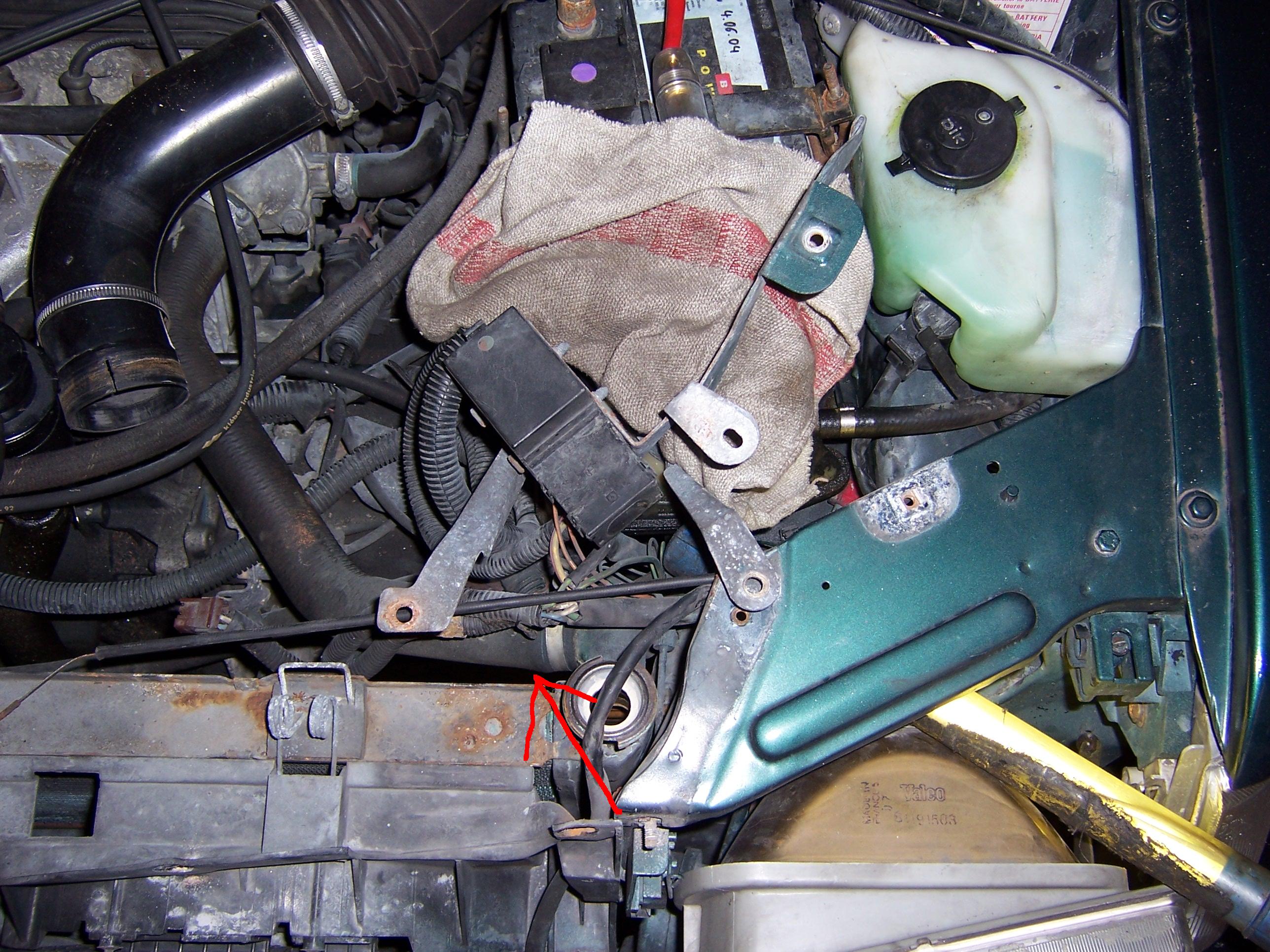

Den oberen Querträger jetzt abnehmen und weglegen

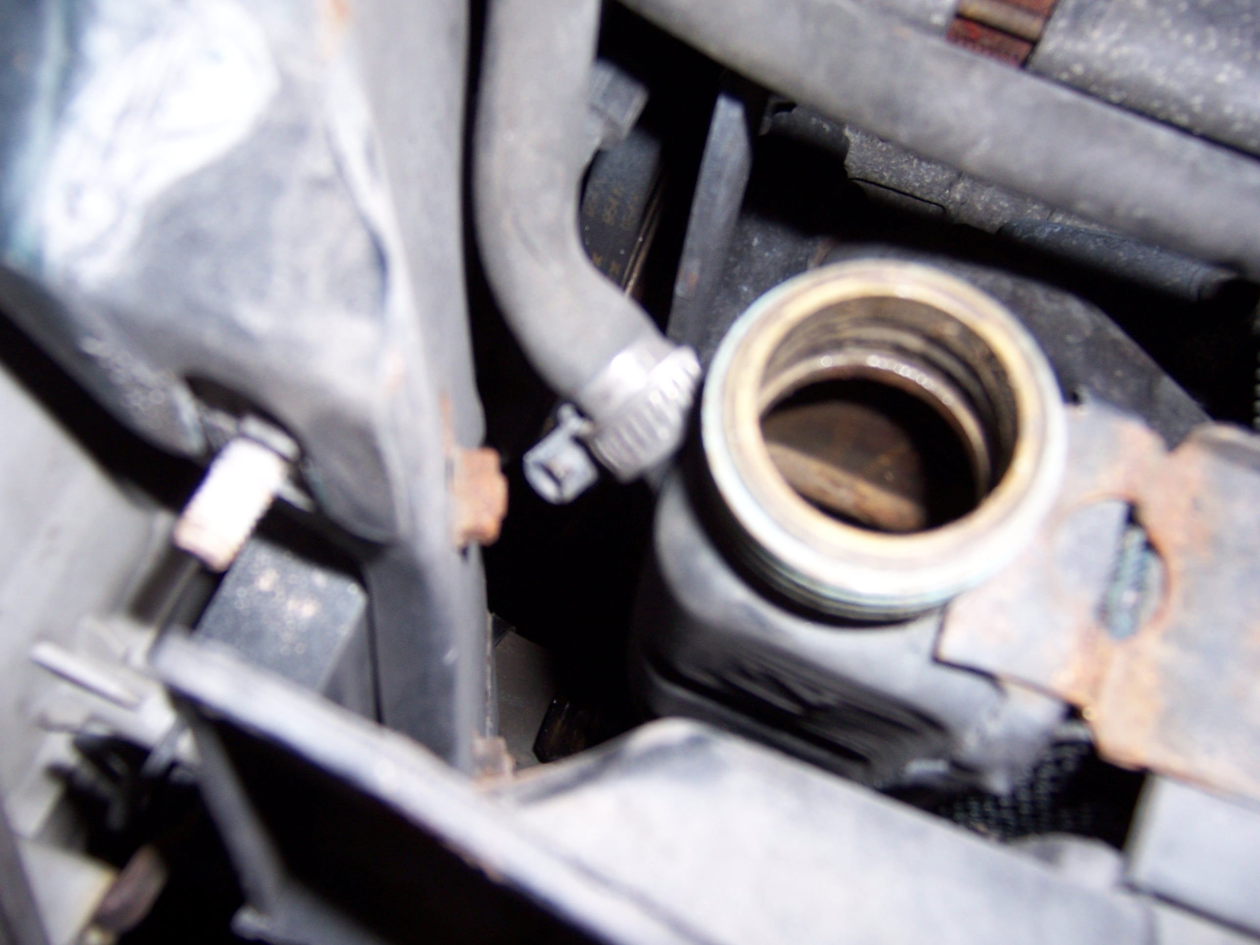

Jetzt den Stecker vom Kühlmittelsstandsgeber lösen und den Geber herrausschrauben

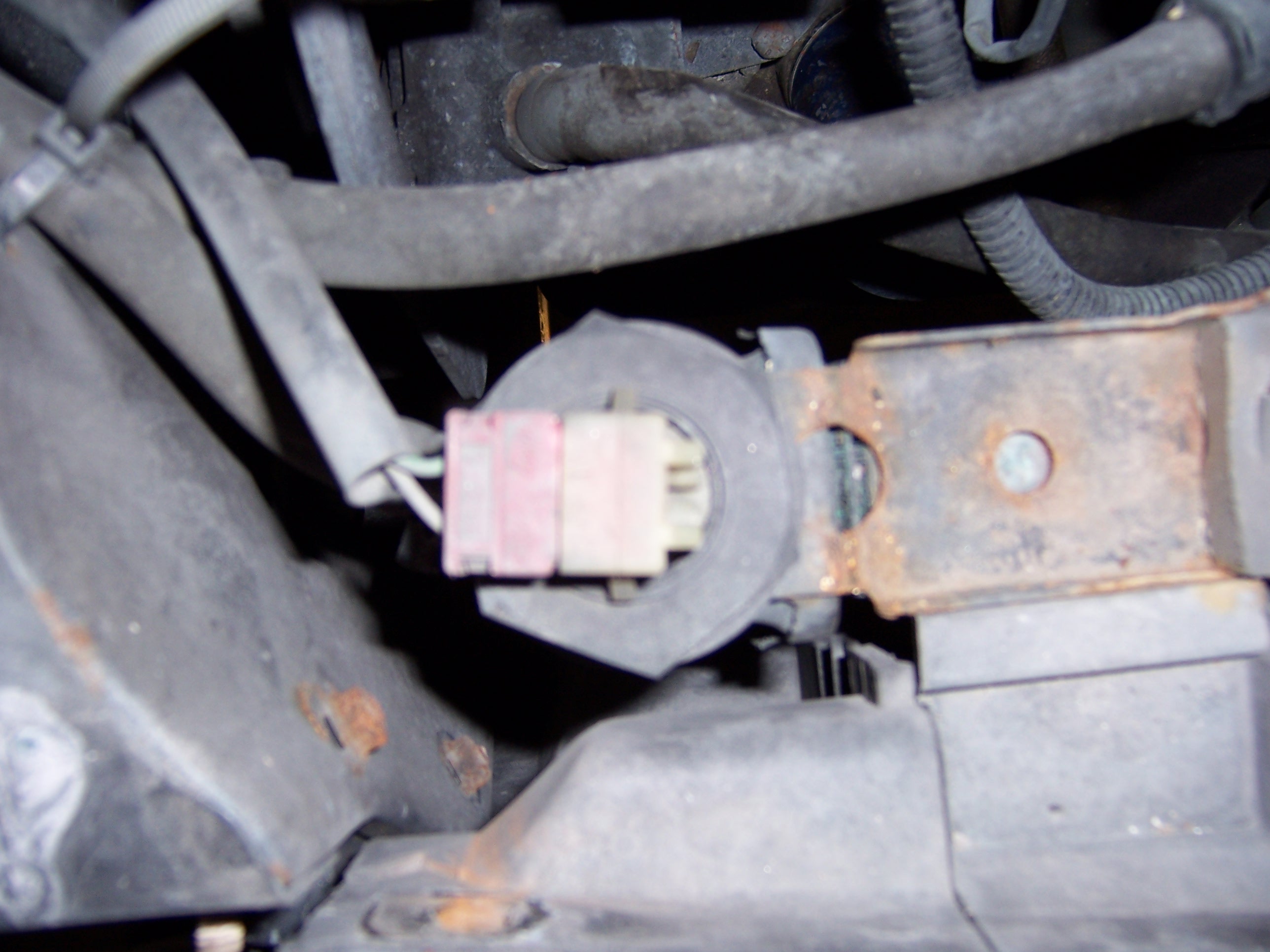

Den Stecker vom Geber fürn Lüfter lösen und ausbauen

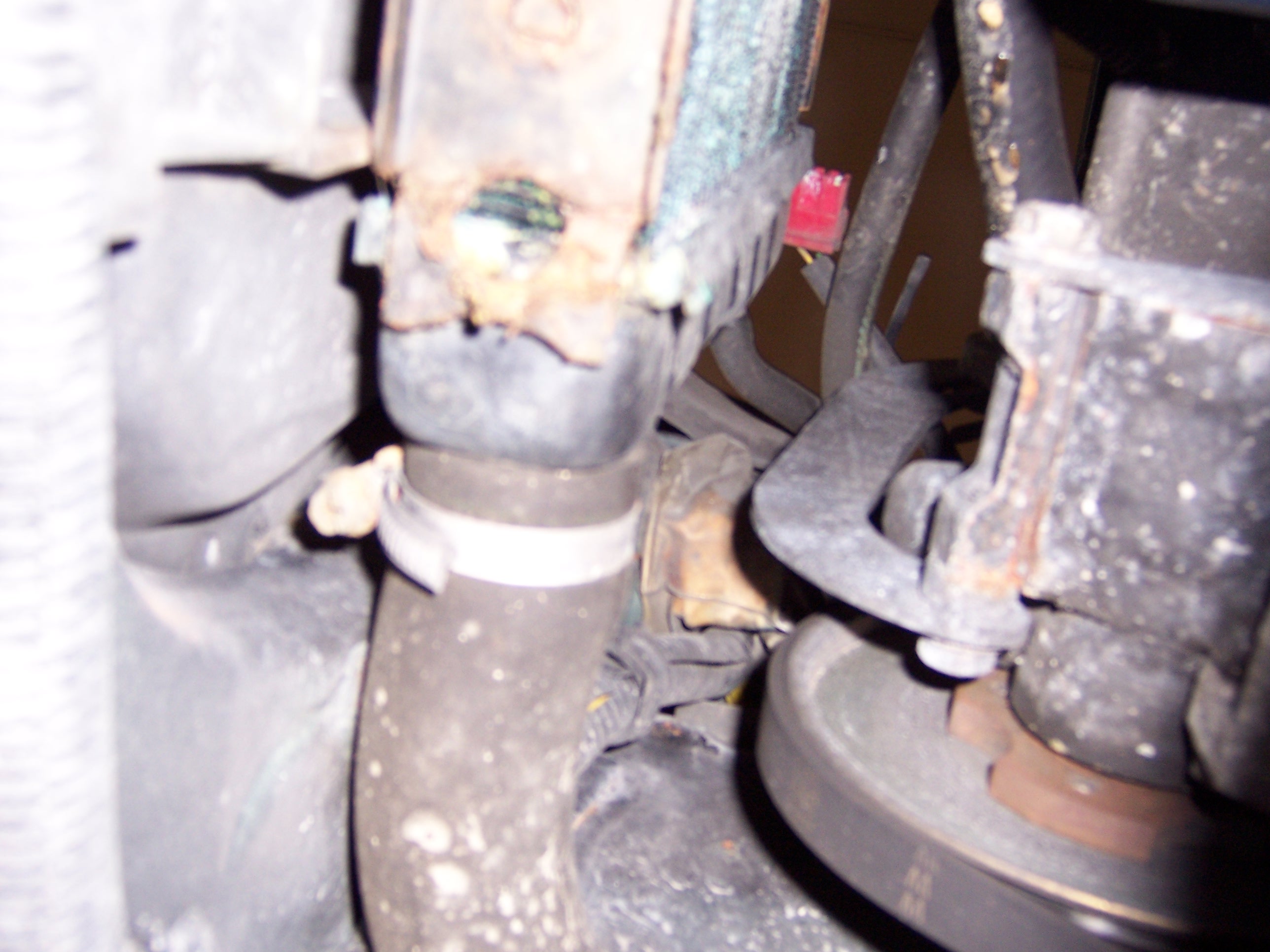

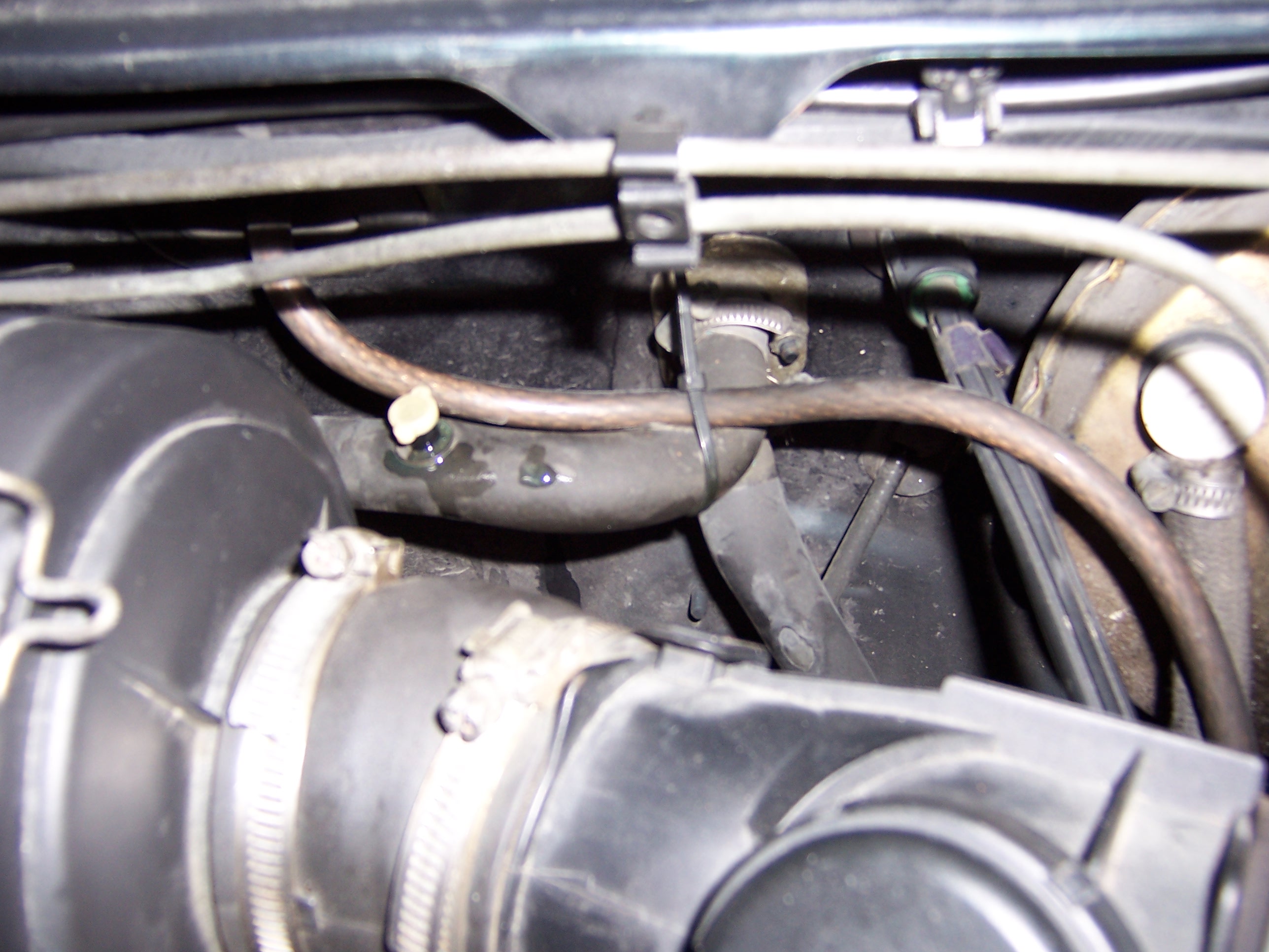

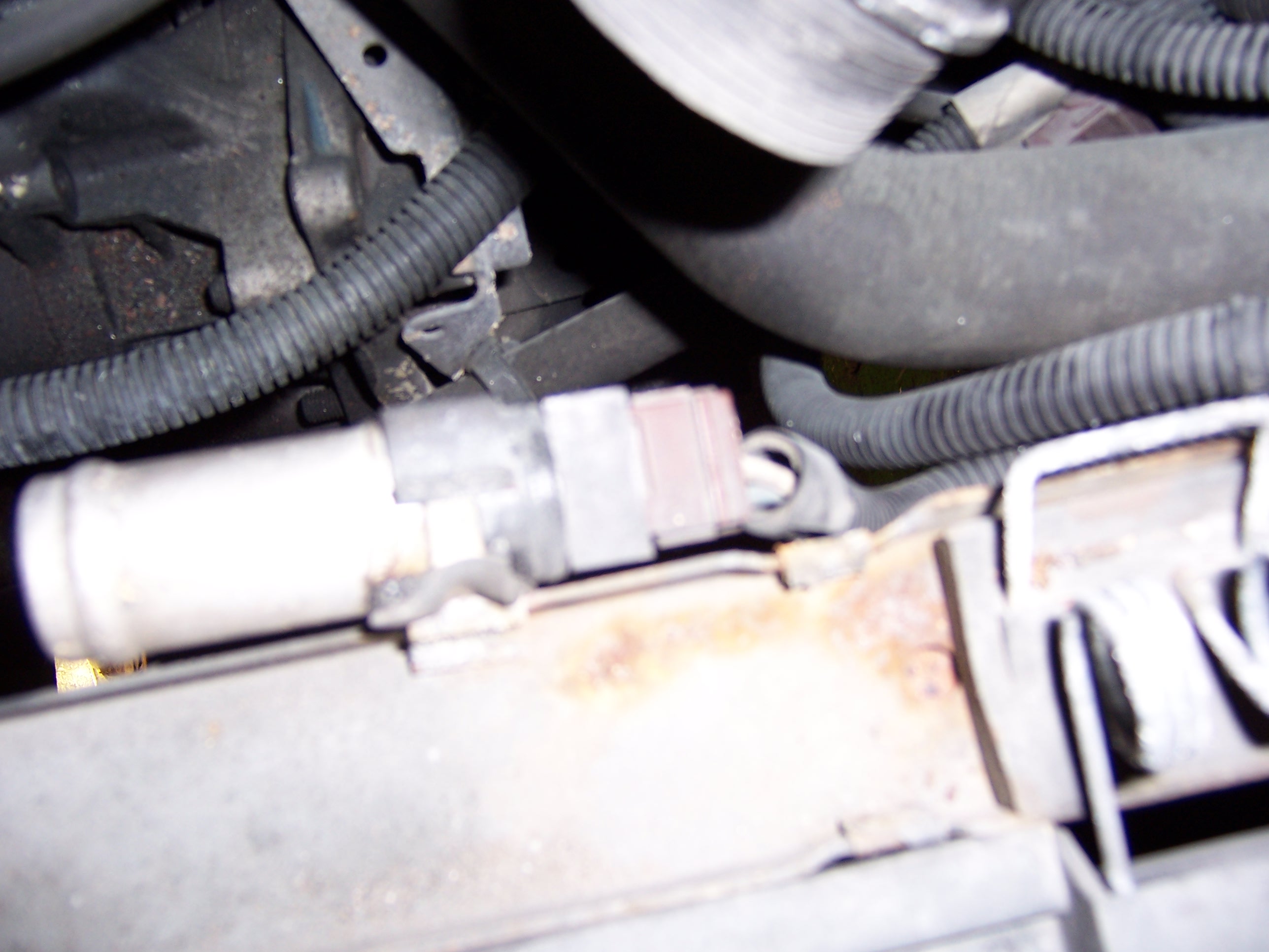

Jetzt den Schläuche vom Kühler entfernen und unter dem Schlauch noch den stecker vom Geber lösen
Die Schläuche noch lösen

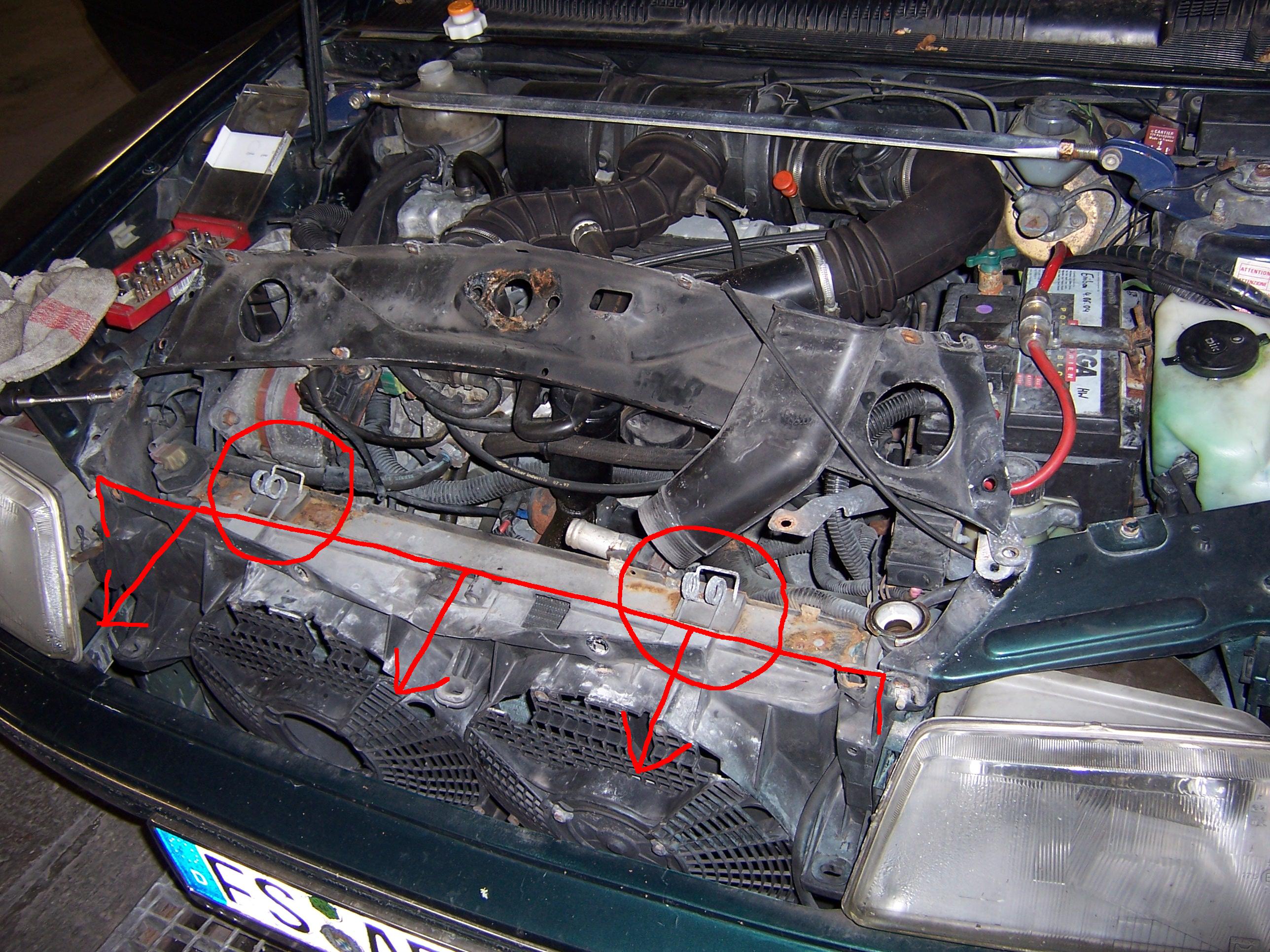

Nun die Halteklammern anhebeln und erstmal die Gummiführung da drunter entfernen. Nun beide Halteklammern gleichzeitig anheben und den Kunstoffträger für die Kühlerlüfter nach vorn hin weg klappen

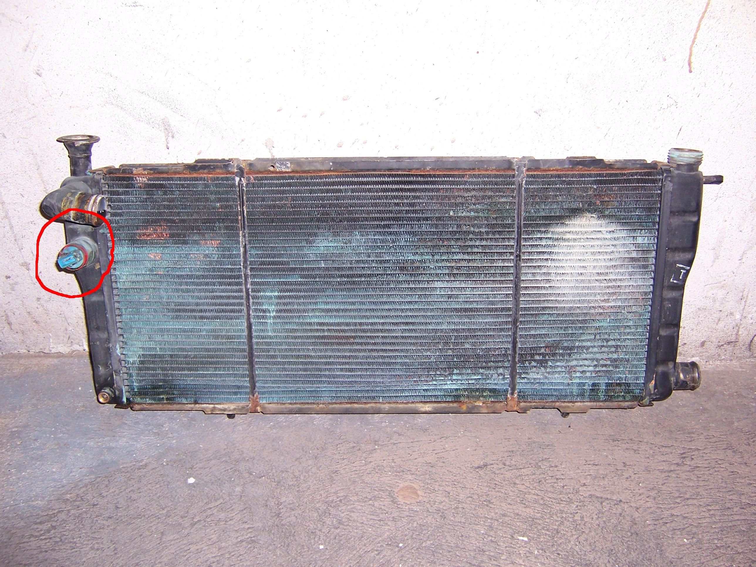

Beim ausgebauten Kühler nun noch den Fühler ausbauen und der alte Kühler kann weg
Diesen dann auch gleich wieder an den neuen Kühler anschrauben. Neuen Kupferring nicht vergessen!

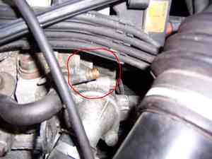

Nachdem alles zusammengebaut ist das Kühlwasser richtig vormischen. (-27°) Kühlerwasser im Kühler durch die Entlüftungsschraube auffüllen. Den Ausgleichsbehälter auf MAX auffüllen und die Heizung auf Heiß stellen. Entlüftet wird bei kaltem Motor.
Die entlüftungsschraube am Kühler lösen bis das Kühlwasser blasenfrei austritt

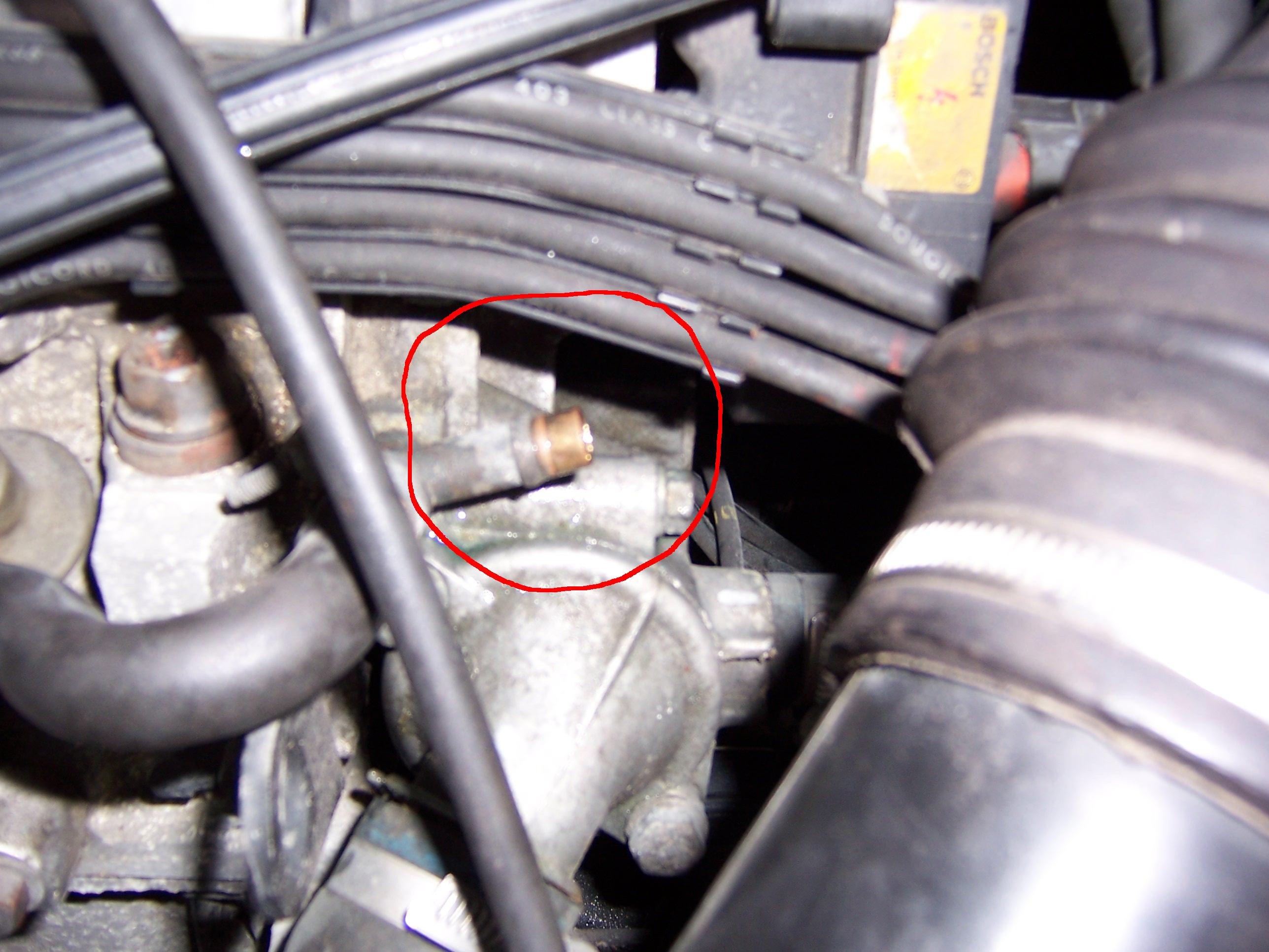

Kühlwasser im Ausgleichsbehälter Kontrolieren und die Entlüftungsschraube am Thermostat lösen bis Kühlwasser blasenfrei austritt.
