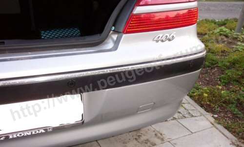

Wir haben uns f?r den Einbau der R?ckfahrsensoren in die Rammschutzleiste entschieden, weil man einerseits sich das Lackieren spart und andererseits bei einem Verkauf nur die Rammschutzleisten austauschen muss, was die Kosten ?berschaubar h?lt.

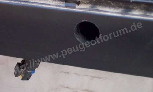

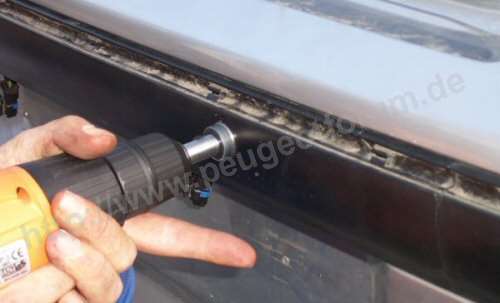

Nach dem Ausbau der Stossstange muss man sehen, in welchen Abst?nden man die Sensoren anbringen will. Wenn man das fertig hat, muss man mit dem (hoffentlich) mitgelieferten Bohrer die L?cher bohren. Dann die Sensoren anpassen und die Kabel innerhalb der Stossstange so verlegen, dass die Kabel nirgendwo anliegen und durchscheuern k?nnen. In den Innenraum kommt man durch ein Dichtgummi, welches sich rechts und links unter den Scheinwerfern befindet. Dann kann man das Plus-Kabel an das Kabel vom R?ckw?rtsgang (weisses Kabel am weissen Stecker links) anschliessen. Masse findet man gleich unter dem Scheinwerfer, da sind schon mehrere Kabel dran. Den Piepser kann man unter der Abdeckung des Ersatzrades verlegen, da sind auch schon mehrere Kabel vorhanden.
Wo man den Piepser im Innenraum plaziert, h?ngt vom pers?nlichen Geschmack ab. Ich habe meinen in die Mittelkonsole gelegt, aber dazu muss das Kabel noch verl?ngert werden.
